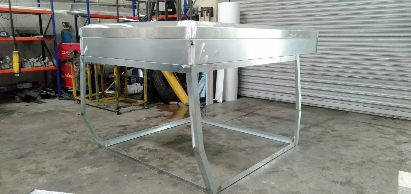

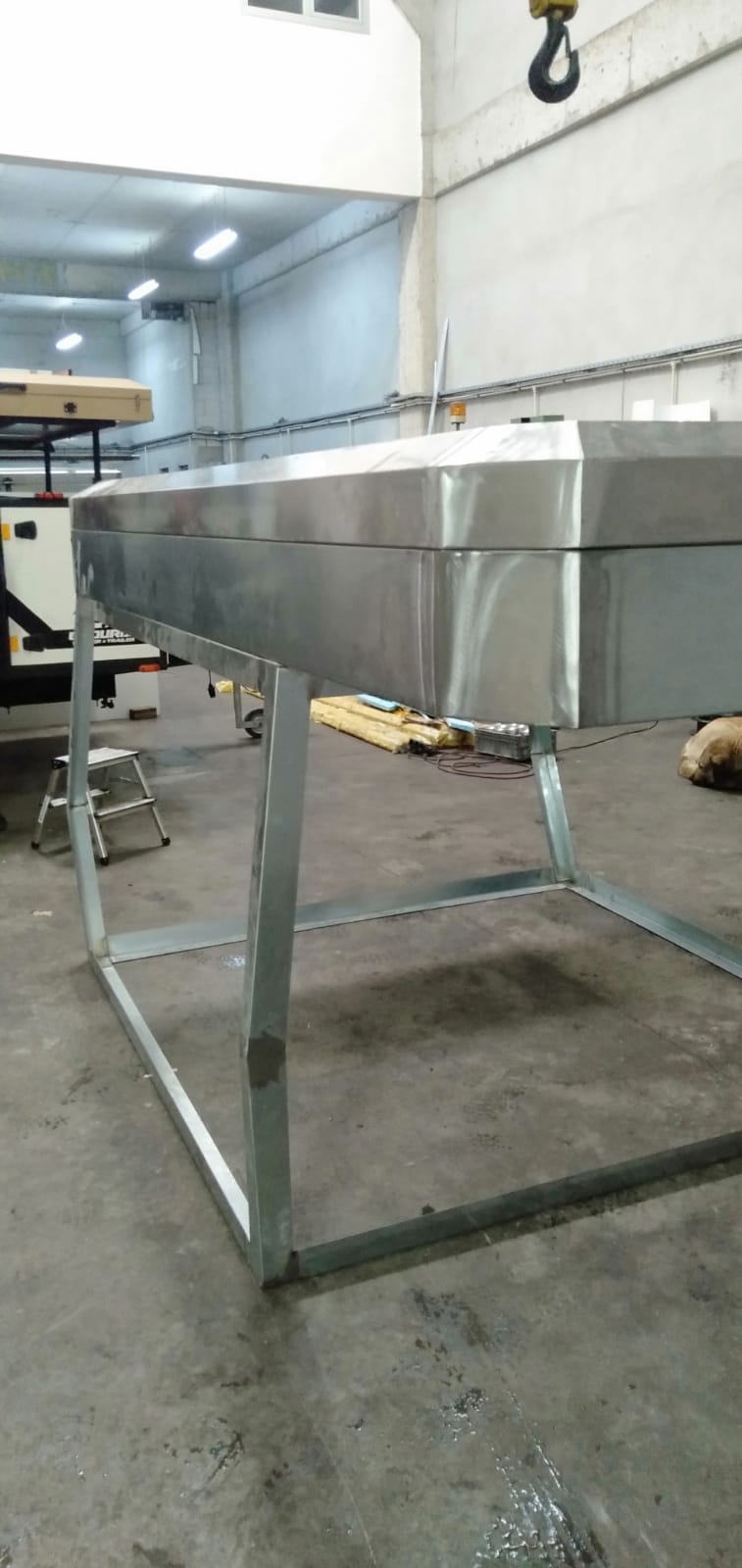

... Und wieder ist ein Teilabschnitt fertig geworden, daß "Dachgeschoss" :)!
Ich werde diesmal kein Parallelhubdach bauen, sondern es klassisch vorne anschlagen mit stabilen Schanieren.
Nächste Woche kommen die Sandwitchplatten und die Radläufe werden gefertigt...langsam aber stetig geht's voran :lol:!

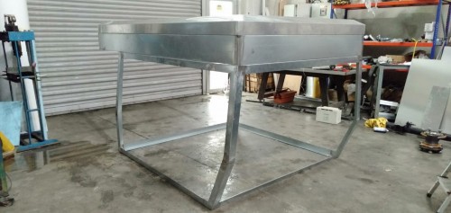

Hier noch die vordere Ansicht!

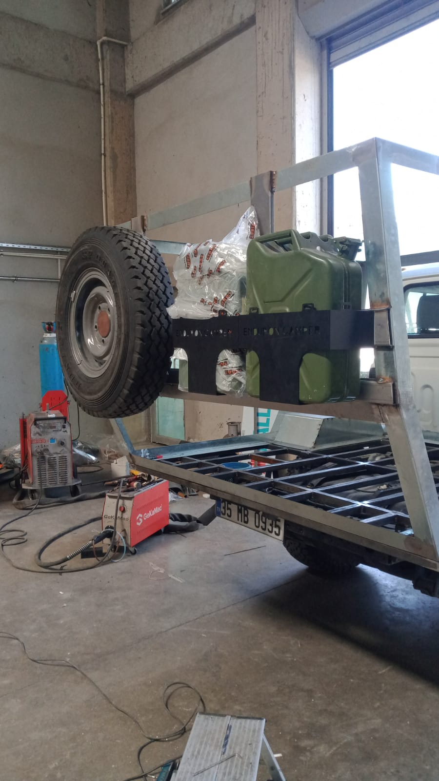

Lange nichts mehr vom Projekt geschrieben, aber ein paar Fortschritte gibt es. Mittlerweile sind die Radkästen und die Verstärkungen für die Reservekanister und das Reserverad angeschweißt. Die Aussenstaufächer sind auch fertig und angepasst, Gruß Timo.

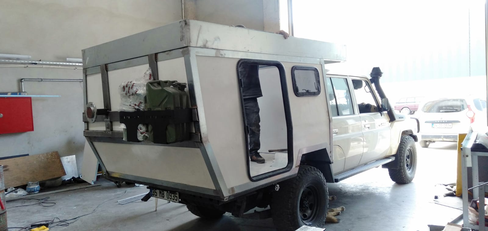

Und weiter geht es...

Die Kabine ist in der Grundfläche 1,7m lang und 1,8m breit. Ab Oberkante Böschungswinkel ist sie 2m lang. Die Dimensionen sind das Maximale, was mir persönlich gefällt.
