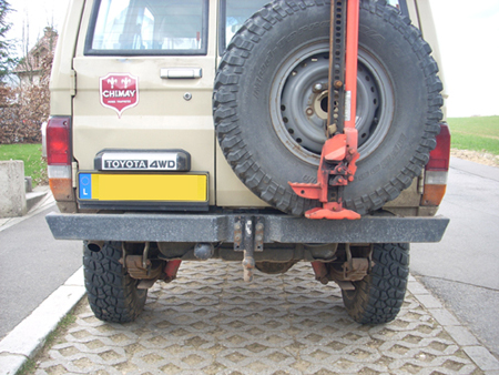

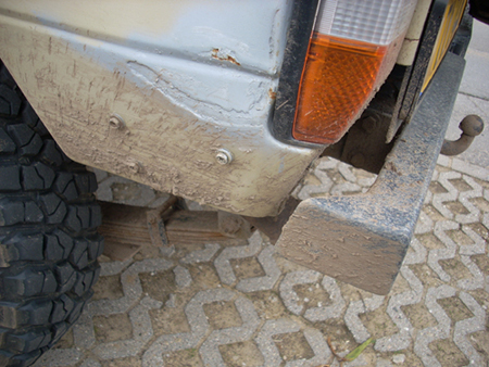

Hallo Richard,
Hier die Bilder von meiner Heckstosstange. Ich würde auf jedenfall noch seitlich wo original die Plastik Ecken sind eine Verlängerung dran setzen die du dann im Radkasten noch am Rahmen befestigen kannst. Da hole ich mir nämlich immer üble Beulen und das muss ja nicht sein.
Wenn du schon dabei bist dann nimm dein Reserverad runter und befestige es ebenfalls an der Heckstosstange dann kann die Hintertür schön ausatmen :wink:
Das sind so die zwei Sachen die ich noch hätte tun sollen. Aber man wird ja immer schlauer mit der Zeit.
Herzliche Grüsse,
Patrick

Beitrag von TOYO-Positiv »
Huhu
sieht genau so aus wie ich mir das vorgestellt habe ^^
Hast du ne idee wie man den Reserverad halter so das es hält hinten an sie stoßstange machen kann ?
Richard
hazetjot71
Beitrag von hazetjot71 »
Hallo Richard,
Ich würde einfach ein dickes abschmierbares Scharnier kaufen was dann rechts an der Stosstange angeschweisst wird. Links würde ich enfach so ein Maul an die Stosstange brutzeln mit so nem Griff zum befestigen/ spannen. Ist jetzt etwas merkwürdig erklärt da ich die Fachausdrücke nicht kenne. Schau dir mal solche Stosstangen von ARB usw an. Sollte etwa meiner Idee entsprechen.
Grüsse,
Patrick

Romain
Spender
Beiträge: 13829
Beitrag von Romain »
Scharnier? Naja ich denke da muss schon was stabileres her 8)
So ein Reifen wiegt schnell mal über 50 Kilo
