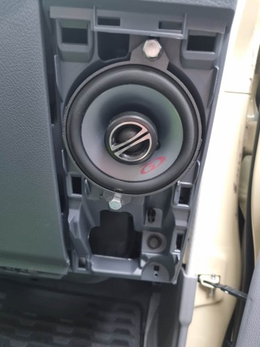

Ich habe ein Blaupunkt Stockholm eingebaut. Hat eine deutlich höhere Wertigkeit als die anderen Hersteller, die ich schon in meinen vorherigen Autos eingebaut hatte. Und die matte Kunststofffront gefällt mir persönlich besser als die anderen glänzenden und blinkenden Oberflächen.
Eingebaut habe ich das Radio in den originalen Einbaurahmen des AM-Radios, indem ich 2 5,5 Löcher in die Metallhalter gebohrt habe und die M5er Gewinde im Radio genutzt habe. Der 1DIN Einbaurahmen passte von der Breite nicht hinein.
Da das Blaupunkt eine feste Front ohne Blende hat, musste ich oben etwas von der Uhr/Warnblinkerblende wegdremeln. Und habe dann beim entgraten noch Kratzer reingemacht :cries:
Folgender Adapter funktioniert plug&play:
https://www.amazon.de/tomzz-Audio-7055- ... B00N3TYOW0
Am Signal für die Antenne habe ich das Remote-Signal für einen alten Untersitz-Subwoofer von Kenwood angeklemmt.
Als Lautsprecher kommen Alpine SPG-10C2 Koaxiallautsprecher zum Einsatz die ich zum Versandkostenpreis bei Facebook ergattern konnte - nochmals Danke Mark, wenn du mitliest!
Wie versprochen eingebaut, und wurden mit In Flames beschallt 8)
Fazit: Insgesamt kann mich den Vorrednern nur anschließen - besser ja, aber von gut noch weit weg.
