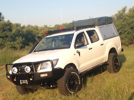

Zwischen den Jahren konnte ich mein Dachzelt abholen (James Baroud Nomad 160) und hab auch mal schnell bei Genesis Tracks auf dem Hof das Zelt aufgebaut um zu schauen ob alles so passt. Dabei ist nachfolgendes Bild entstanden:

Sieht gut aus...
Auch der Abstand zwischen Hardtop und Zelt gefällt mir! :-)
