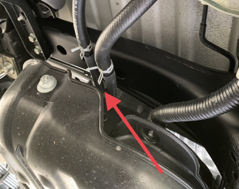

Nun zur nächsten Frage, und zwar wollte ich mal die Pumpe für die Standheizung vorbereiten. Dabei möchte ich nicht in den Tank bohren. Leider befindet sich die Entnahmestelle unter der Karosse, weshalb Zu- und Rücklauf nicht einfach zugänglich sind. Unter dem Fahrzeug gibt es zwei schöne Leitungen (Bild) welche irgend wo vom Tank nach vorne Führen. Aufgrund von Durchmesser und Lage vermute ich Vor- und Rücklauf, könnte mir das jemand Bestätigen? Hier würde ich gerne ein T-Stück in die dünnere Leitung einsetzen.
Zudem, weiss jemand ob die Thomas Magnet P327 nach IP68 geprüft ist? gäbe eine super Stelle gleich neben den Leitungen. Konnte dazu leider nichts finden.
Vielen Dank im Voraus
Gruess Leon

wenn ich mich recht erinnere, ist auch beim REVO die dicke Leitung der Zulauf zum Motor. Verfolge mal die beiden Leitungen ein Stück nach vorne, eine davon mündet in einen kleinen gerippten Kraftstoffkühler. Das wäre dann der Rücklauf - bei meinem´08er Hilux ist das die dünnere Leitung von beiden. Ich habe bislang das T-Stück immer in den Zulauf gesetzt, um gesiebten Kraftstoff zu haben für die Heizung. Gehst Du an den Rücklauf, solltest Du einen kleinen Filter zwischensetzen - wobei dieser dann im Winter versulzen könnte.
post768521.html?hilit=hilux%20heizung%20r%C3%BCcklauf#p768521

Hab das mit dem T-Stück grade hinter mir, der dünne Schlauch ist in der Tat der Rücklauf.
Falls Du eine Thomas Magnetpumpe hast, wie sie Planar-Sets beiliegt, die ist für Unterflurmontage geeignet. Liegt auch ein Wasserdichter Stecker zu diesem Zweck bei.
Mir erschließt sich grade nicht, wieso man für den Rücklauf einen extra Filter brauchen sollte....
Der Rücklauf geht doch nicht bis zum Boden runter und suckelt Sulz an?
ps: 10/10/6er T-Stück passt, wenn Du Rücklauf Revo und Planar Set benutzt:
https://www.ebay.de/itm/262755146259

Habe mich vorhin unter den Lux gelegt und das T-Stück in die Dünnere Leitung eingebaut. Es kam nur etwas Diesel raus von der abgeklemmten Sektion. Von daher bin ich Zuversichtlich, die richtige Leitung erwischt zu haben :D Einen Kühler konnte ich in der Leitung nicht entdecken, sie ist allerdings auch ordentlich zugebaut. Wobei ein Kühler ja möglichst frei sein sollte.
Beim Rücklauf kommt der Diesel, im Stand zumindest, direkt aus dem Tank. Da die Pumpe sehr geringe Volumen befördert, ist auch alles sehr klein und dadurch auch bei feinem Schmutz eher anfällig.
