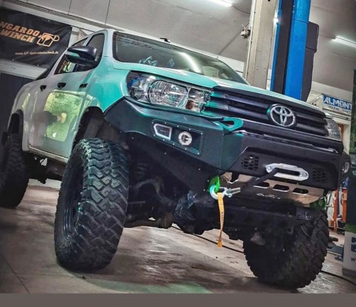

[image]Bild[/image]
Befindet sich noch im Umbau bei GP-Getriebetechnik

Joh, Portalachsen?!

GP ist bei mir gleich ums Eck.... Hab da vor einiger Zeit auch an meinem damaligen Galopper und am Hilux einiges machen lassen....
Wie ist er so hoch geworden? Nur vom Fahrwerk? Das wäre ja schon krass.... Oder ist noch ein Bodylift verbaut?

steht bei Instagram.
Hat 80mm Bodylift

Für mich sieht die ganze Vorderachse irgendwie nicht original aus :think:

7cm Fahrwerk, 8cm Bodylift und ein diff drop um die Antriebswellen zu entlasten. Außerdem Verstellbare obere Querlenker von superpro um die Geometrie zu korrigieren. Außerdem ist dann mehr Platz zu den 315/70r17 Maxxis…

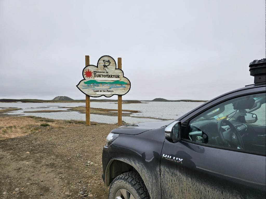

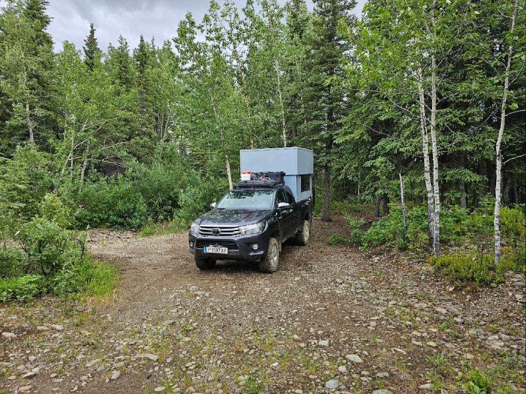

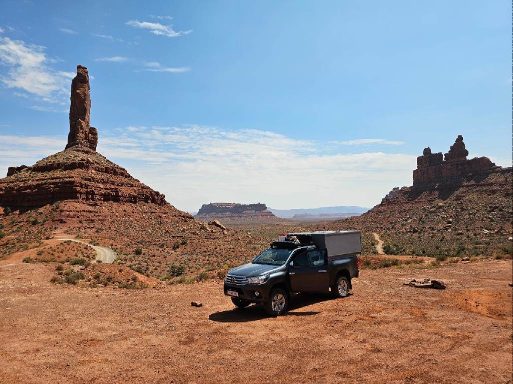

Hallo Hilux Freunde.
Will jetzt auch Mal meinen Hilux vorstellen:
Bin seit bisschen über 4 Monaten in Nordamerika mit meinem Hilux Revo 2.4l 2018 extra cab und selbstgebauter Kabine unterwegs. Gestartet bin in Halifax, Kanada, dann durch Kanada nach Alaska und mittlerweile nach über 30.000km bin ich in Mexico angekommen (Gesamtlaufleistung zurzeit ca 130k km).
Bin super zufrieden mit dem Hilux fährt sich super egal ob Straße oder Gelände :).
Ich schlafe die meiste Zeit in Auto und suche mir fast immer Plätze wo ich allein bin daher ist die hohe Bodenfreiheit und die akzeptable Höhe von 2.35cm (und manchmal natürlich auch der 4x4) sehr wichtig. Bis jetzt absolut null Probleme (außer meine Fahrfehler: die Plastikstoßtange die ich in den Dünen von Oregon leicht beschädigt habe und viele Kratzer und Steinschläge).
Hab ein Ironman4x4 Foam cell pro Fahrwerk verbaut und einen kleinen Dachtrager.
Der selbstgebaut Aufbau aus 25mm GFK sandwich hat sich bis jetzt auch gut bewährt (natürlich gibt's Sachen die ich beim nächsten Mal besser machen würde...). Der Aufbau ist wie ein Canopy verwendet also die bestehende Pritsche. Das eher außergewöhnliche ist das ich nicht ein Stoff hubdach gemacht habe sondern das Dach elektrisch anhebe um drinnen stehen zu können (im geschlossenen Zustand geht der Deckel über die Fenster).
