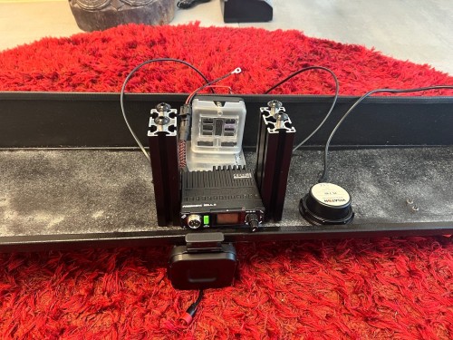

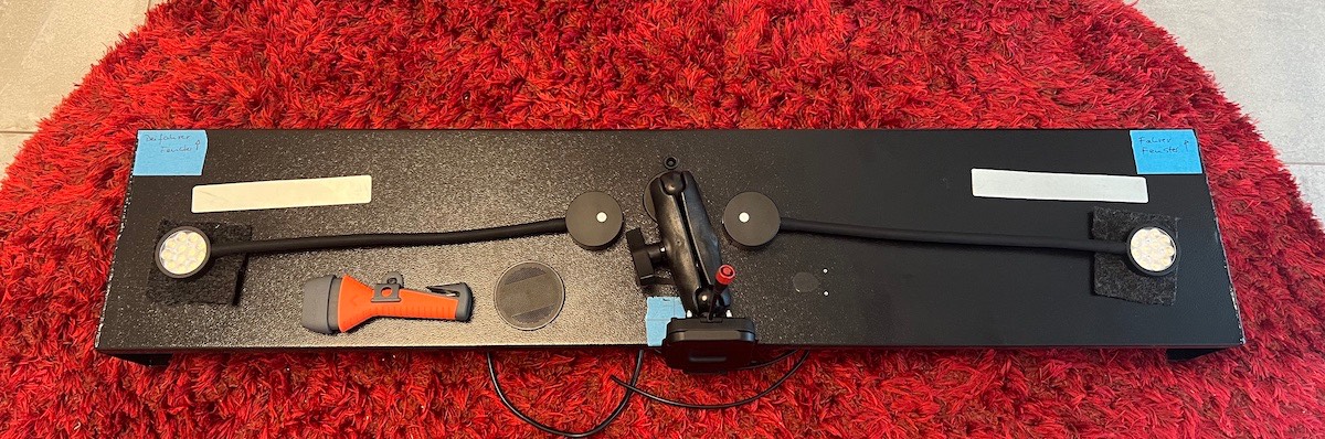

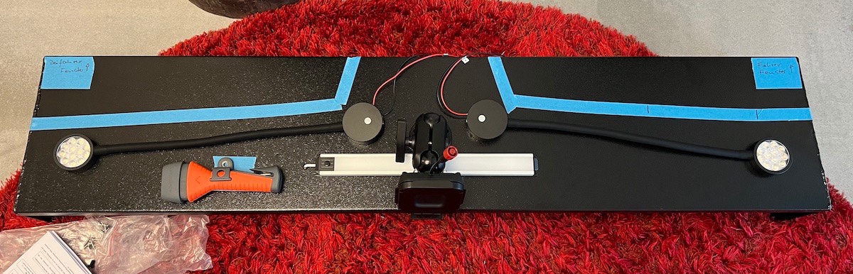

So, also, kleines Problemchen mit der Konsole des Klappdachs...das Material ist ja fast papierdünn und so ergibt sich folgendes:
Wäre ich jetzt der Held im Aluschweißen hätte ich's aus dickerem Material in neu gebaut, vermutlich. Bin ich aber nicht, verfolge also die Idee aus dem Video mit Stütze in der Mitte. Aber erstmal alles zerlegt, abgebaut und markiert:
Und neues Zeug drauf:
Zentrale Leuchte wegrationalisiert, die beiden Leselampen müssen reichen:
Kommt natürlich noch Filz drüber, dann sieht man die Metallplatten nicht mehr. Die sind der Gegenpart für die Magnete in den Sonnenblenden. Die Lampen haben auf der Rückseite auch einen Magneten und natürlich auch eine Metallplatte drunter an der Konsole.
Hier dann die Innenseite mit Bill Clinton und den zwei Stützen gegen das Rasselklappern:
Das 3mm Aluplättchen wird noch als Verstärkung geklebt/genietet, das Garmin soll ja halten. Mal schauen, wie ich den Lautsprecher noch kaschiere, das gefällt mir so noch nicht. Das/der Bill ist ohne Werkzeug abnehmbar (keine Ahnung, ob das noch benötigt wird heutzutage).

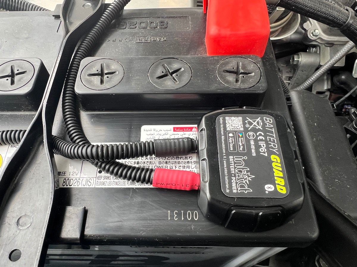

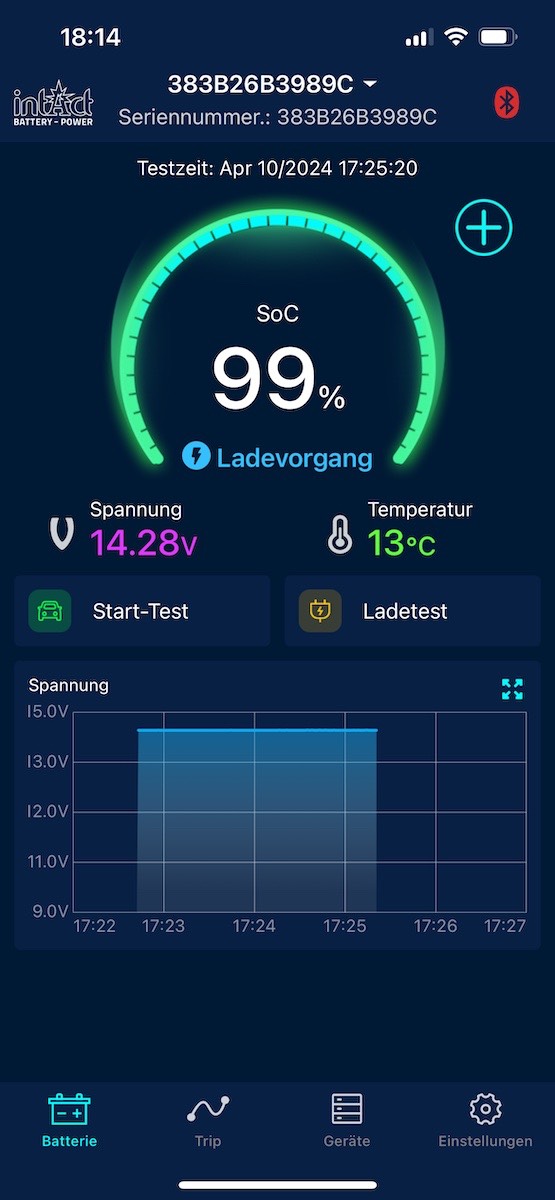

Mangelnde Impulskontrolle führte zum Kauf von sowas. 20 Euro, kann man ja nix verkehrt machen. Wenn's kaputt geht auch nicht schlimm...
An die Batterie geschraubt und ... uh ... dann gleich mal die Batterie geladen ... ;-)
Besser!

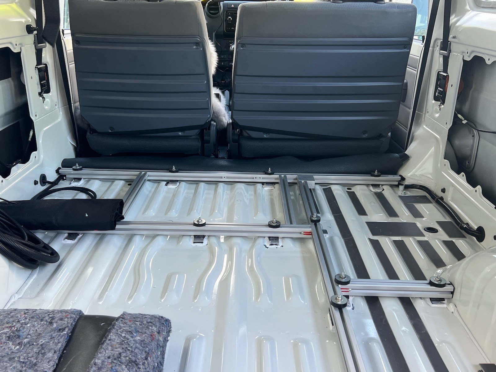

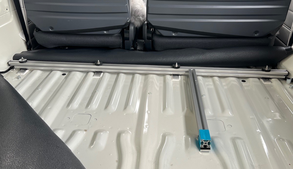

erstes Profil der bodenlosen Bodenkonstruktion ist verklebt:

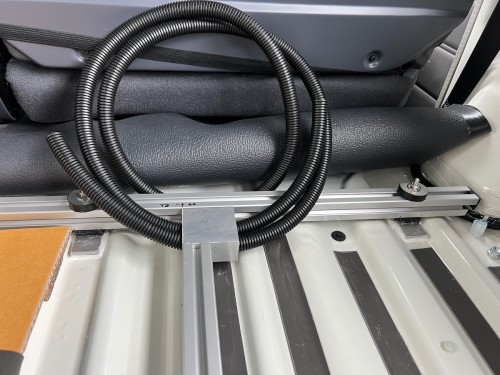

Der Blechboden am Toyota ist doch recht uneben und unregelmäßig und daher war's etwas schwierig, da einen vernünftigen Bezugspunkt zu finden. Das angeschraubte zweite Profil ist quasi die Ausrichthilfe in x, y, z. Die Profile kleben natürlich nicht direkt auf dem Bodenblech sondern sind - im Sandwich mit einem Ringpuffer und 6mm NBR an eine Aluplatte geschraubt. Die wiederum mit Sika auf's Blech geklebt. Könnte man zur Not alles wieder abbauen, das Bodenblech ist nicht durchbohrt.
Falls sich jemand Gedanken macht, ob das hält ... jede Aluplatte hat ca. 1500mm2, es wird so 15 - 20 davon auf dem ganzen Bodenblech geben. Mal 2.5Nm/mm2 Zugscherfestigkeit (Zugfestigkeit noch höher) ... sollte reichen, denke ich. Da kann ich mit 10G irgendwo einschlagen, das wird sich nicht lösen. Zusätzlich wird's ja auch noch an den vorhandenen Bolzen der Sitzbefestigung an der Seite verschraubt.
So werde ich die Durchführung der Kabel/Wasserschläuche lösen, 30x60mm Rechteckprofil. Nur mal zur Demonstration. Zur Abdeckung der freien Flächen nehme ich 3mm Dibond, an die Unterseite 20 (oder 30)mm Baumwolldämmung (wie sie eigentlich jetzt auch schon an der Fußbodenmatte ist, nur bissel dicker). So der Plan.
Eine Frage hätte ich noch: da der Platz knapp ist, wollte ich den "Gang" nur 40cm breit machen. Aus Eurer Erfahrung, reicht das? Bei Schuhgröße 44 ...
jonas
Beiträge: 2292
Wohnort: Lenzburg, CH
Re: GANDALF der Graue
Beitrag von jonas »
pan51 hat geschrieben: 15. April 2024 16:48
Mein Gang ist 45 cm, damit ich Rakoboxen easy reinstellen kann.
Jonas
chriscross
Beiträge: 92
Registriert: 26. Januar 2018 11:18
Wohnort: Freiburg i.Br.
Beitrag von chriscross »
Mein Gang ist nur 40 breit bei Schuhgröße 46, keine Problem.

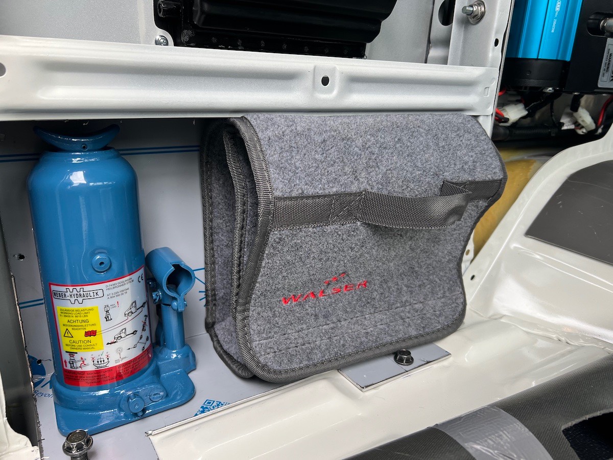

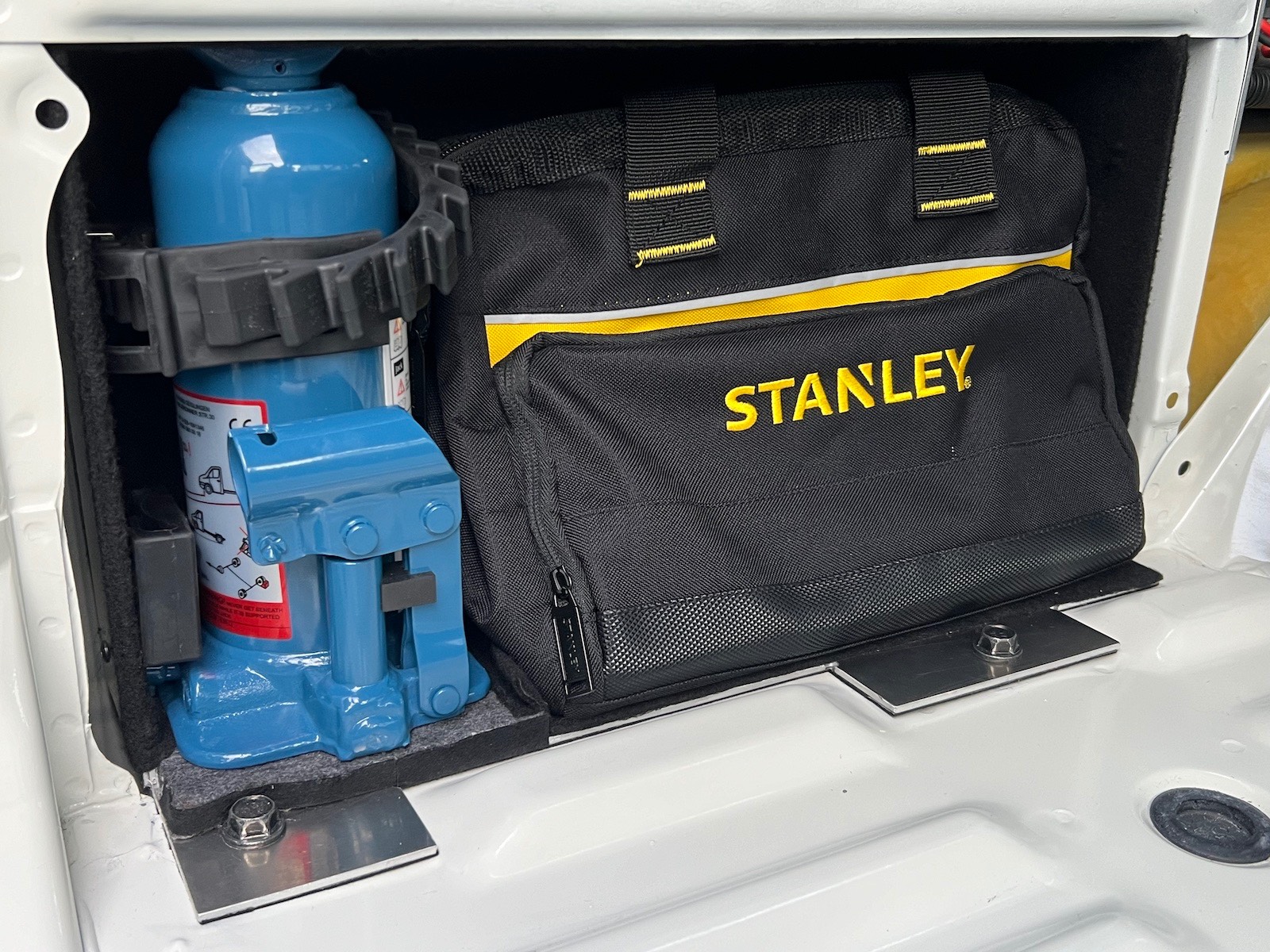

Werkzeugfach ist dann heute auch mal fertig geworden:
Und eingebaut:
Hab' die Tasche dann doch nochmal getauscht, die Stanley passt von den Abmessungen perfekt rein. Den Quickfist könnte man noch kürzen, aber ich lass es erstmal so (vielleicht spanne ich ja nochwas dazu).

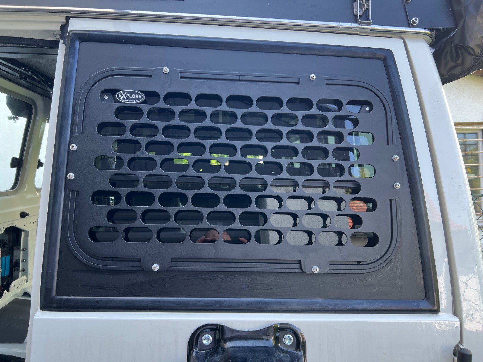

Ich wollte ja demnächst die Scheiben der Hecktüren gegen Aluplatten tauschen. Nun ist es so, meine Fensterdichtungen sind nicht nur Gummi, sondern haben auch noch eine verchromte Zierleiste. Sieht mir aber nicht nach einer Kederleiste aus.
Wie gehe ich da vor, Ausbau aus dem Rahmen dürfte ja mit Zierleiste gehen, aber Scheibe raus eher nicht. Oder doch?
Der_Kry
Beiträge: 2
Registriert: 21. Februar 2023 17:45
Beitrag von Der_Kry »
Die Zierleisten stecken nur im Gummi. Wir haben erst deren Ecken und dann die Leisten vorsichtig (verbiegen sehr leicht) raus genommen, geht mit einem kleinen Schraubendreher ganz gut. Dann die Scheiben gegen die Aluplatten (wir haben die von explore glazing) getauscht (dafür muss die Gummidichtung rausgenommen und mit den Platten wieder eingesetzt werden). Wenn alles wieder sitzt und dicht ist, die Zierleisten vorsichtig wieder reinsetzen. Zum Schluss die Ecken wieder drauf. Aufpassen: Die Leisten und Ecken sind alle unterschiedlich (die Ecken zT nicht 90 Grad); gut merken wo was hinkommt, sonst kann man eine Weile experimentieren.

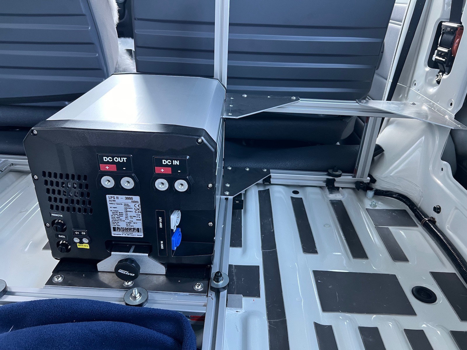

Bin letztens etwas weiter gekommen, die Kiste hat jetzt Strom. Zumindest verbrauchen könnte sie ihn...laden...kommt noch...

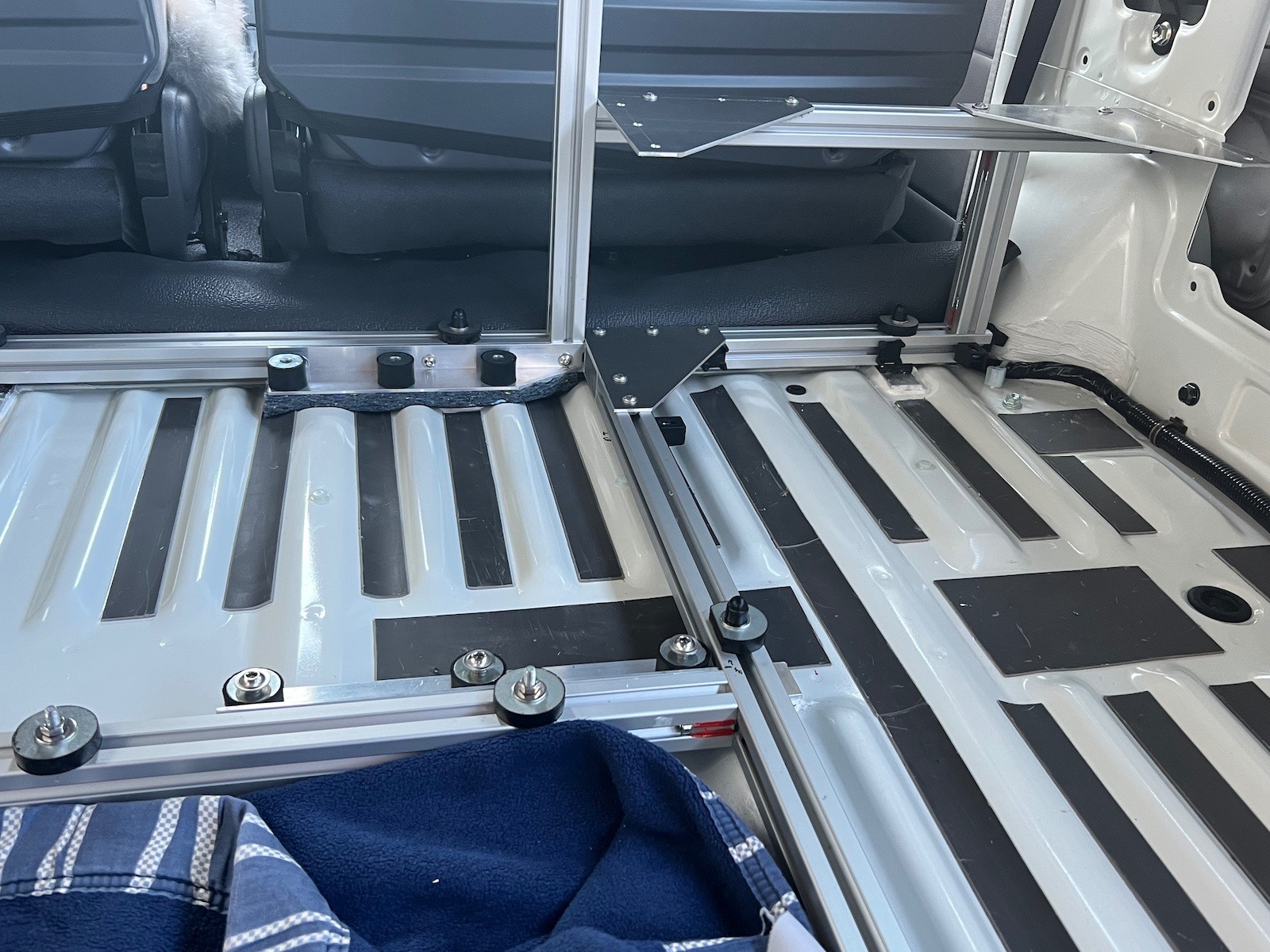

Weitere Profile befestigt...
Halter für die Befestigungsplatte der Box. Rechts schon mal provisorisch Maß genommen für die Platten, auf denen mal die Engel zu stehen kommt.
Befestigungsplatte bisschen aufgepimpt, 20mm Baumwolldämmung auf der Unterseite.
Und passt! Rechts fast schon bisschen zu knapp, mal schauen. Den Knopf kann man lassen, die Rillen rasten genau in der Inbusschraube ein (nicht so geplant...).
Ist eine LEAB LPS2 3000. Im Gegensatz zu den EcoDingens, Ective, WhateverBoxen, usw. bekommt man hier auch 160A aus den "DC OUT". Dafür gibt's nur ein kleines Display auf der Vorderseite und keine App. Passt für mich.

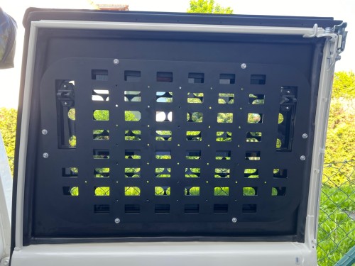

Muss den ersten Misserfolg vermelden...die Gattin und ich haben's nicht geschafft, das Heckfenster rechts gegen eins von Explore Glazing zu tauschen. Raus ging ja schnell, 5min, die Dichtung (neue, ohne Zierleisten, wegen chrome delete) vorher schon auf die Aluplatte war auch kein Problem.
Aber das einsetzen in den Rahmen, da haben wir dürren Hansel keine Chance. Egal ob unten zuerst angesetzt oder oben. Größe an sich ist aber richtig, wenn man's von außen dranhält. Hatte das vom Käfer deutlich einfacher in Erinnerung, aber ok, ist ja auch 40 Jahre her, plusminus.
Gibt's da noch den speziellen "Toyota"-Trick? Ansonsten muss ich damit wohl in 'ne Werkstatt... :(

Im dritten Versuch!
Was für eine ÄTZENDE SCH..SSE!
EDIT: Also, das sitzt EXTREM fest im Rahmen, bin mir recht sicher, wenn die Platte auf allen Seiten 0,5 oder 1mm schmaler wäre, wäre es auch dicht aber leichter zu montieren. Von der Tür wird alles abfallen aber das Fenster mit Sicherheit nicht. Für die letzten 4cm Dichtung hab' ich den Faden um 'nen Hammerstiel gewickelt und mich mit vollem Gewicht reingehängt...
Man muß aufpassen, daß es gleich von Anfang an horizontal mittig sitzt, das bekommt man sonst nicht korrigiert, auch nicht mit Schonhammer und Holzunterlage.
Die Dichtung hält einiges aus ... und das muß sie auch. In den Ecken braucht sie es ziemlich derbe, sonst passiert da gar nix.
Beiträge: 5953
Ich kenn das so:
Dichtung in sehr warmes Wasser .......
Scheibe (in dem Fall Blech) mit Spüli oder ähnlichem einschmieren ...
Ja und dann mit der Schnur und Holzgriff
