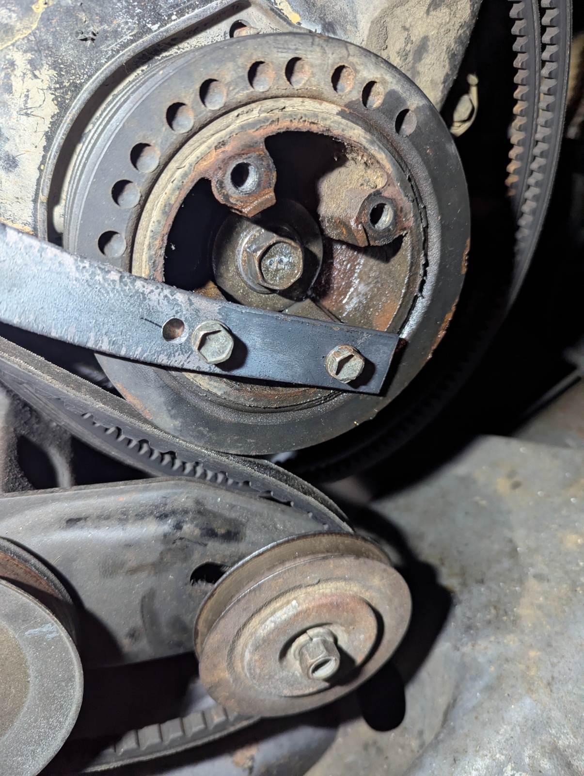

Aktueller Stand
Ich bekomme die kack Schraube nicht auf 🤬
Bild: Kurbelwellen-Riemenscheibe
Morgen kommt der Nachbar mit einem vernünftigen Hilti-Schlagschrauber. Wenn das nicht hilft, schweiß ich mir eine 19er Nuss an ein 1.5-2m Flacheisen, um nen vernünftigen Hebel zu haben 🤔
Gibt's ja nicht, dass die so fest sitzt. Der Verkäufer behauptete die WaPu und den Zahnriemen ziemlich genau vor einem Jahr gewechselt zu haben. Ich bin davon ausgegangen, dass sich daher alle Schrauben super öffnen lassen 🤦

Beiträge: 5930
Re: LJ70 Hitzeproblem
Mal ins Handbuch schauen ob das nicht evtl. Linksgewinde ....
quackderbruchpilot
Beiträge: 1390
Ich bin ja kein 2-LT experte, aber wieso willst du denn die Riemenscheibe von der Kurbelwelle abschrauben?
Den Zahnriemen kann man da doch einfach dran vorbei abnehmen...?
EDIT: Muss beim 2-LT tatsächlich ab... ok. Mach die Schraube mal warm, mit ner gasbrenner Flamme, auf ein paar hundert grad. Nicht so heiß dass die gummis in der Riemenscheibe kokeln, nur 20-30 sekunden die brennerflamme auf den schraubenkopf und dann möglichst schnell die nuss drauf.
Eventuell ist da Schraubensicherung drauf.
