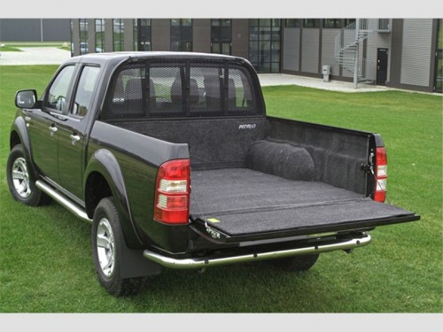

Hallo Leute, vielen Dank an alle für Ihre Beiträge! Jürgen: super Fotodokumentation! Meine Schlussfolgerung aus Deiner Moosgummi-Undichtheit-Rost-Geschichte ist, dass ich bei der Montage von Anfang an auf ein dauerhaltbareres, geschlossensporigeres Dichtmaterial setzen werde, anstelle von Moosgummi. Also auf Kautschukbasis? Bin mir nicht sicher, ob ich die von Dir angewendete "Verklebung" auch verwenden würde - die ist sicher sehr dicht und gut zu verarbeiten. Aber die Demontierbarkeit tät ich mir gern offen halten, man weiss ja nie...
Ich persönlich bevorzuge als Pritschenschutz eineTeppichformwanne (nur bis Unterkante, nicht overrail), die Road Ranger BedRug. Hier ein paar Bilder:
Als Vorteil gegenüber einer "harten" Kunststoffwanne sehe ich die rutschfestere und auch haptisch angenehmere Oberfläche. Die Optik gefällt mir auch besser, und wenn öl- + chemikalienbeständig, sowie mit dem Hochdruckreiniger waschbar, sollte das Textil auch ein paar Jährchen überdauern. Die Overrail-Ausführung tät ich aber wegen der bereits von Euch erwähnten Kapillarwirkung an der Hardtop-Anschlussfuge scheuen. Ich glaub Hardtop plus gute Dichtung plus lackierte/plane Metalloberfläche dürfte am wenigsten saugen bzw. Probleme machen. Was meint Ihr?
Alles Gute!
