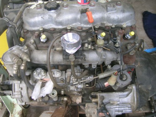

Hallo Olut,
habt Ihr auf die Railports saubere Verschlußstopfen gemacht oder lasst Ihr die so offen?
Nur so wegen Zeitbombe und neuer Injektoren.....
So was lässt man nicht mal am J4 offen rumstehen...
Vorsorge ist besser als heilen - Kappen auf Öffnungen der dieselführenden Bauteile
Die Kappen gibt es sogar bei Opel als Spezialwerkzeug - sollte also auch bei Toyota vorhanden sein.

Verfasst: 19. Oktober 2011 14:17
von der-mali
3B sollte auch reinpassen, wenn ich mir dieses Bild hier anschaue:
http://forum.buschtaxi.org/ein-kleinwagen-t31201.html#p453715
