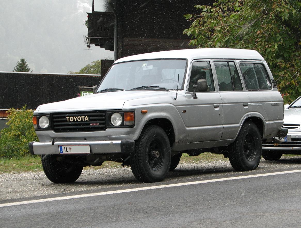

Es ist an der Zeit, nach mehr als 10 Jahren Mitglied im buschtaxi forum, endlich mal ein Thread dem
ABSOLUT. LC HJ60
zu widmen... :biggrin:
Für den Anfang ein paar Fotos!
1987 auf der Tanezrouft
Anfang der 90er, noch ohne Führerschein, 205er...
Genua 2001: beladen für 3 Wochen Libyen mit 4 Personen inkl. 2 Reserveräder!
2007: Um El Ma, Libyen

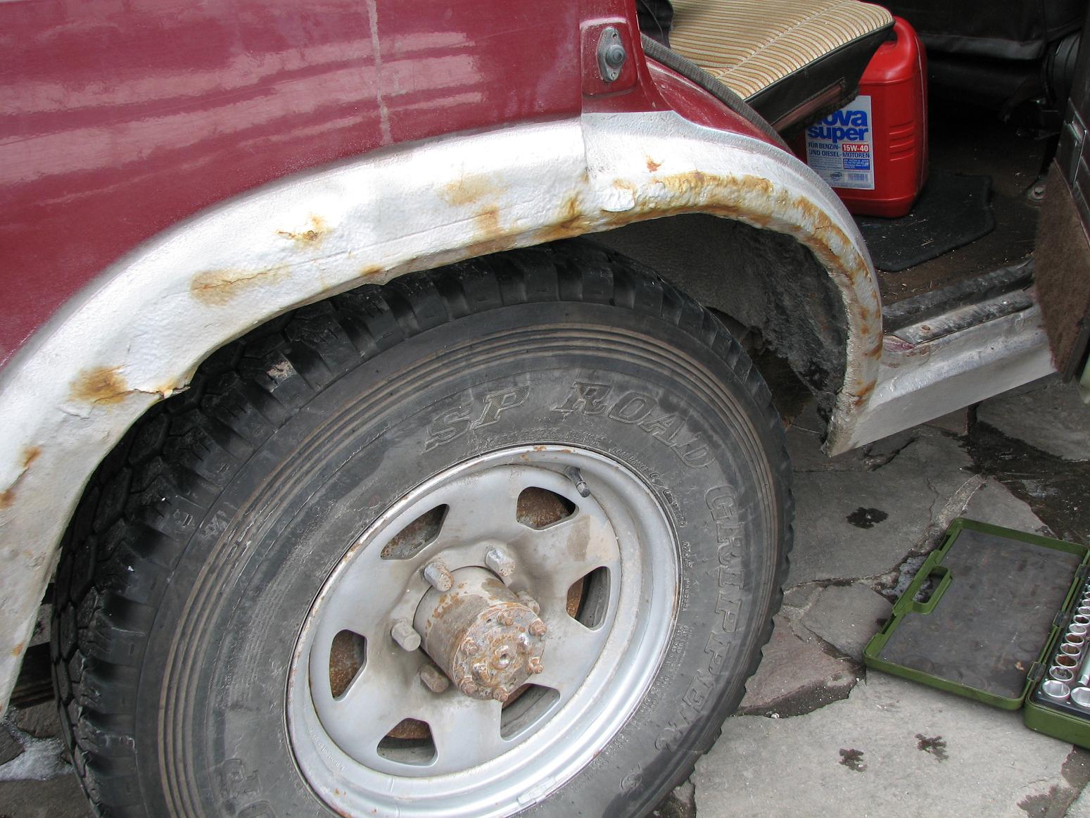

bayer07
Beiträge: 1016
Re: ABSOLUT. LC HJ60
Beitrag von bayer07 »
hallo timo
das ist doch nur flugrost.
sind halt die typischen schwachstellen eines j6 aber ein bischen blech und ne schweissmaschiene und schon hast du ne fahrmachiene fuer die naechsten 20 jahre.
also hau rein,du wirst es nicht bereuen.
gruss der bayer

Das ist wirklich nur Flugrost, du kennst ja meine Restos und das ganze sieht mir MEINESERACHTENS nach einer hübschen, wenn auch aufwendigen Wochenendarbeit aus :biggrin: :alarm:
SIEHE:
vorher zu Spachtlers Zeiten:
danach Retro-Nähte Schweißdesign ala GIGANT

Danke für Euren Zuspruch! Aber die Bilder oben sind vom Winter 2009/2010, da blühte der Rost so richtig durch... Der aktuelle Zustand ist deutlich besser. Aber der Reihe nach.

Problem
Lösung
Wo kommt das denn her?
andere Seite
Material
Alt und neu. Eine gewisse Werkstatt hatte vor wenigen Jahren schon mal diese Stelle "bearbeitet". Darunter verstand diese Werkstatt etwas "drüberschweißen". Gleiches wurde mit den Seitenschwellern veranstaltet. Ergebnis: alles musste neu gemacht werden, doppelte Kosten! Bilder zu den Schwellern, Radläufen und Heckblechen folgen.
