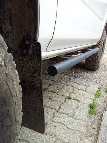

So, lange hat´s gedauert...
Meine kleine Story wie ich es gemacht habe
Ist für eine Nacktschnecke mit Radhauslippen.
Zuerst die vorhanden Flaps wie auf den Bildern kürzen bzw. zuschneiden (am besten mit Blech- oder Lexanschere):
Re: Mud Flaps, wo kaufen?
Da mir der Originalzustand etwas zu glänzend war, hab ich sie mit einem Winkelschleifer etwas mattiert. Danach original Befestigungslöcher mit Pappe am Auto abnehmen und auf den Flap übertragen, sowie die Lage des Originalteils anzeichnen (am besten mit Kreidestift).
Danach 4 Löcher bohren, ansenken und mit vier M4-Senkkopf-Schrauben locker befestigen:
Mit zwei M6-Blechmuttern in den org. Löchern, 2 M6-Schrauben (ne, nich inne Baumarkt gehen und 15 Minuten vergeuden, gleich in die Bucht) und einer verlängerten dicken Blechschraube mit Aludistanzhülse am inneren Loch festschrauben, vorher ausrichten und alles gut mit Fluid Film einsprühen. Zum Schluß noch mit etwas schwarzem Silikon die Übergänge zwischen alt und neu verschönern (auf den Fotos noch nicht zu sehen).
Wirkt super, die RS bleiben schön sauber. Dünnes Kevlarschnürchen zum Hochbinden im Gelände kommt noch.
Bis zur unteren Türkante wird der LC noch mit schwarzem Unterbodenschutz lackiert, d.h. man sieht dann auch die vier SChraubenköpfe nicht mehr.
