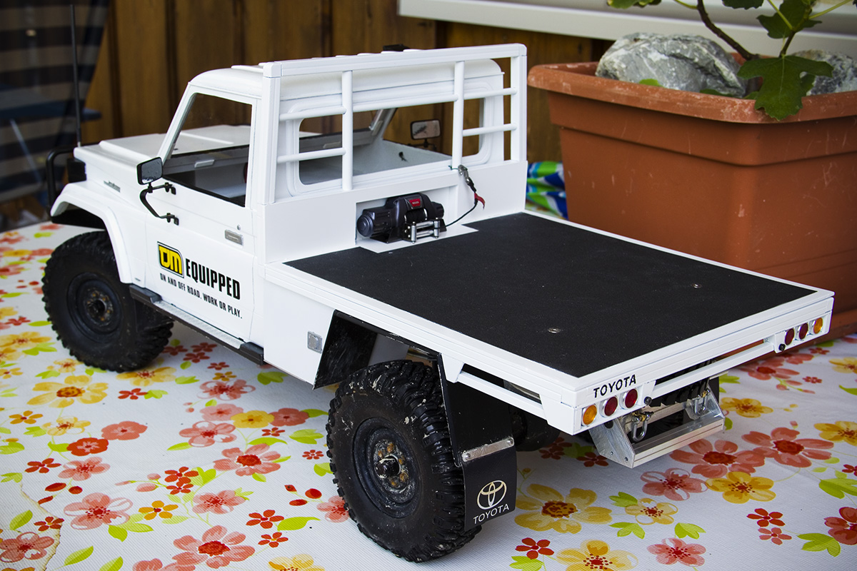

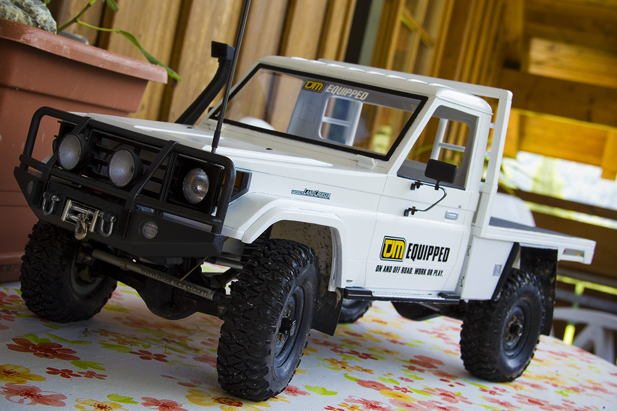

Ich habe einen HZJ75 Ute in 1:8,5 auf einem SCX10-Chassis...verlängert. Der Radstand wuchs von original 313mm auf ca. 350mm. Ist aber noch im Aufbau:
Im Testeinsatz:
Mit diesem Maßstab passt der J7 wunderbar aufs SCX10-Chassis, auch in der Breite. Die Karosse ist 210mm inkl. Verbreiterungen breit und aus PS-Platten gebaut. Der Maßstab passt z.B. wunderbar zum D90 und D110 von RC4WD, der auch einen ähnlichen Maßstab hat.
Wer sich das mal genauer anschauen will:
Entstehungsgeschichte
Ich find das 78er-Projekt sehr spannend...würde mir auch sehr gefallen :-) Bitte dran bleiben! 8) 8)

Das Ding sieht genial aus !!
Re: Buschtaxi-Modell in 1:10
Verfasst: 19. November 2015 19:44
von thores
:rocknroll:
Wie krieg ich da bloß einen 15 PS Dieselmotor rein ... soll ja etwa 1:9 sein :hmmm:
Verfasst: 19. November 2015 22:18
von Maggus
Hallo Frank,
das Ding sieht klasse aus! Hast die Form sehr gut getroffen! Ist das ein Positiv um eine Form zu bauen? Wenn Du den in GFK laminierst würde ich auch einen nehmen - ist mein absolutes Lieblings Buschtaxi!
Ich habe "nur " einen Hilux mit "leicht" geänderter Tamiya Karo :lol:
Weiterhin gutes gelingen
VG
Maggus
P.S.: von Simprop gibt es extra weiche Spachtel für Balsaholz ;)
