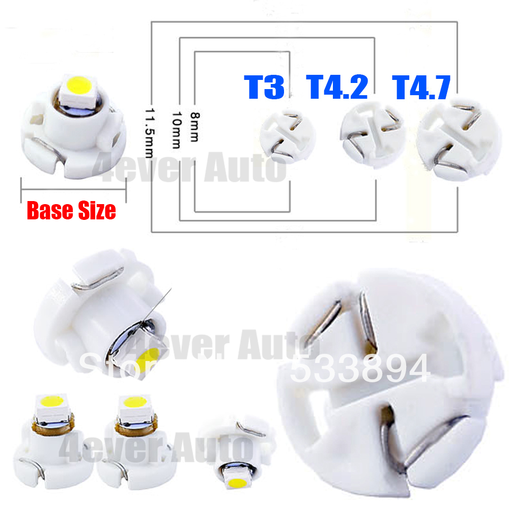

ich hatte das Problem auch bei meinem HZJ, wie mir scheint sind die "Birnchen" der Schalterbeleuchtung gleich.
Bei mir waren es die T4.2 und ich habe LED wie im Bild genommen. Ausschlaggebend ist die Größe bzw. der Durchmesser der Bajonettfassung und achtet auf die Polung, wenn es nicht funktioniert die Fassung um 180' drehen.
Es ist aber wie hier schon geschrieben auf den Abstrahlwinkel zu achten.
Unter der Bezeichnung findet man einiges bei EBay.
Gruß Funcruiser
