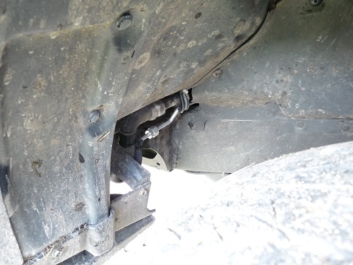

- Dateianhänge
- undicht gewesen an der Gummimanschette.
- P1080923.JPG (88.08 KiB) 897 mal betrachtet
- die neue leitung ist zum einfacheren Austausch geteilt
- P1080925.JPG (101.76 KiB) 897 mal betrachtet
- bis zum Verteiler
- P1080926.JPG (86.58 KiB) 897 mal betrachtet
