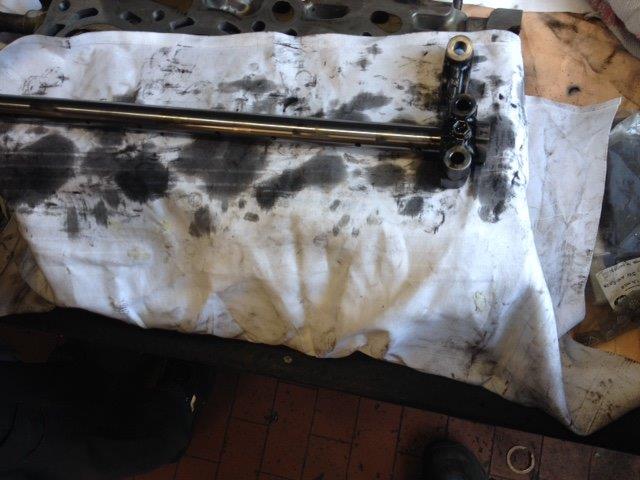

Suche dringend den Lagerbock Nr. 7 der Nockenwelle für den HDJ 80, BJ.96 24V!
Wie auf den Fotos zu sehen ist das Teil gebrochen. Kam bei der Ventilrevision zum Vorschein.
Hat jemand ein Ersatzteil oder weiss wo ich eines bekomme?

Hm, die gibts anscheinend nicht bei Toyota nicht zu kaufen, zumindest hab ichs nicht gefunden.
Kann bedeuten, dass die Teile mit dem Kopf feingebohrt werden - aber da hab ich zu wenig Erfahrung.

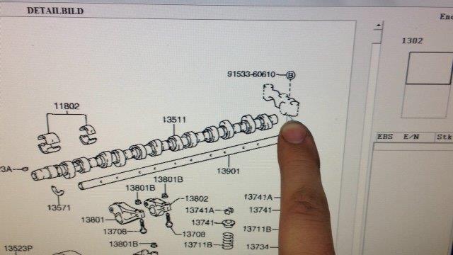

Ja, gibt es leider nicht einzeln als Ersatzteil. Müsste aus einem Schlacht-Motor stammen.

gib mir bitte mal die Ersatzteilnummer. Auf dem Foto ist nur der Nummerncode abgebildet.

Das nutzt dir nix, das Teil ist gespindelt, brauchst nen Ersatzkopf.

laut Fachmann würde ein Teil aus einem anderen Motor auch funktionieren, da es ja nur den Lagerbock Nr. 7 braucht.
Bei Toyota nur mit dem Kopf erhältlich, das stimmt. Aus diesem Grund gibt es auch keine Teilenummer.
Gibt es denn nirgends 24V Motoren als Ersatzteillager?
Re: Lagerbock Nockenwelle dringend gesucht!
Wie Ozy (und ich weiter oben) schon sagte - die Teile werden gemeinsam mit dem Kopf gebohrt, das muss zusammenpassen. Wenn du das Teil von einem anderen Kopf nimmst musst du penibelst das Lagerspiel überprüfen!!

Du kannst ein gebrauchtes Teil nur einbauen, wenn du dazu den Kopf zu einem Motorinstandsetzer mit Spindelbohrmaschine bringst. Der schleift den Lagerbock solange niedriger, bis die Bohrung niedriger als breit ist, um nachher innen im Deckel soviel Material auszubohren, bis die Aufnahme wieder rund und maßgenau ist.
Manche können sich sowas nicht einmal vorstellen.
Ein passendes Teil ohne den Vorgang kann's nicht geben!
Neu gießen wäre noch eine Alternative, mit Maßzugabe natürlich.

Danke für eure fachkundige Unterstützung! Klingt nach einer seriöseren Operation als ich dachte.
Bezgl. der Details wie man so ein Teil zum passen bringt, weiss Allrad Keba wohl was er tut!
@Unique: Wenn es sein muss, dann warte ich auch bis März. Hättest du denn evtl. einen Motor?
@dermitdembaumtanzt: Könnte man das Teil auch vermessen und als CNC gefrästes Teil neu machen/kopieren/fräsen?

Cnc Fräsen ist eine good idea, aber das Finish der Nockenwellengrundbohrung geht nicht anders, als beschrieben.
Verstellbare Reibahlen arbeiten leider rundum und nicht einseitig, wie benötigt. Ventilspielkontrolle ist nachher Mindeststandard.
