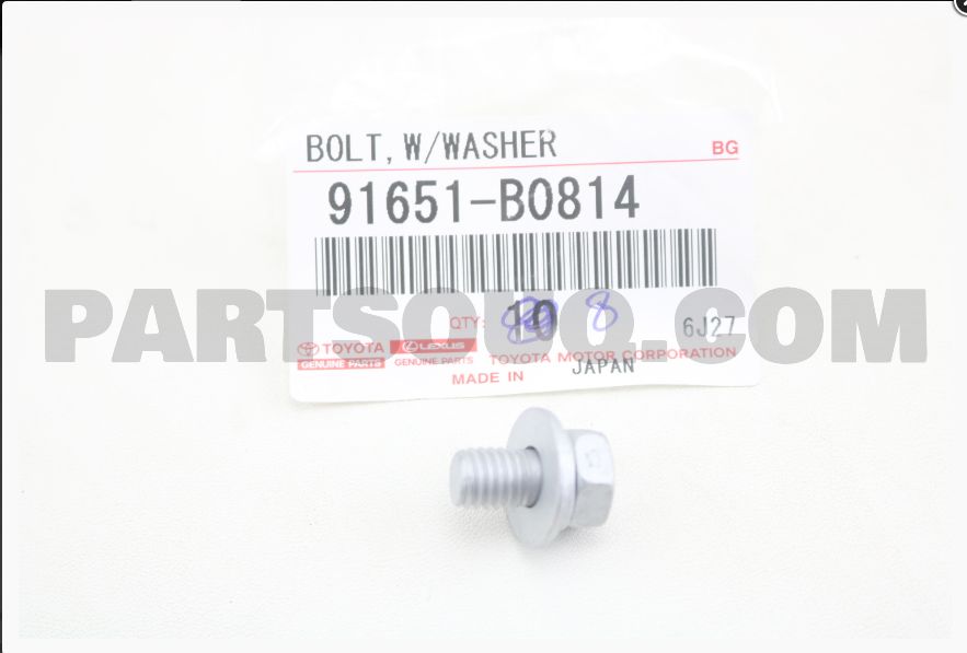

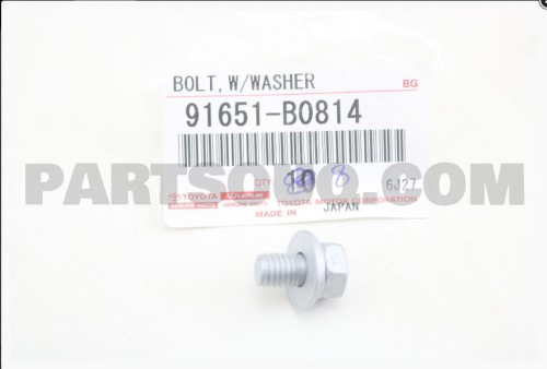

Weiß jemand welche Maße die 7 oder 8 Schrauben, die das Hitzeblech über dem Abgaskrümmer halten, haben?
Länge?
Gewinde (10x1,25 ?)
Danke
hab meinen Motor gerade nicht "zur Hand".
Hj61 12 HT
Länge?
Gewinde (10x1,25 ?)
Danke

Hallo Joe, bei mir wurden M8X1.25mm in 15mm Länge und mit 12er Kopf verbaut. Es kann sein, daß die Schraube für die Abstützung des Druckrohres vom Turbo 2-3mm länger ist. Viele Grüße Andreas

Re: Hitzeblech Schrauben Größe 12 HT
Es sind:
M8x14mm, Steigung 1,25 (wie es sich für solche Schrauben gehört) mit 12er Sechskant-Kopf.
An der Schraube befindet sich unterm Kopf ein Sprengring und eine 17,5mm-Beilegscheibe, Restgewinde ist dann 11mm.
Gemessen an den orig. Schrauben.
