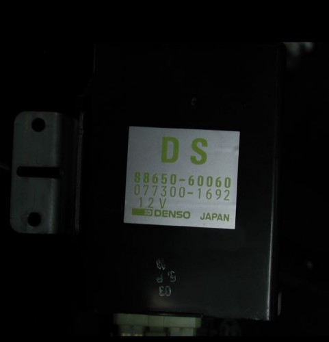

Schau mal hinters Handschuhfach. Findest du das was ???

Ja, stimmt, irgendwas sitzt da :wink: irgendeine ECU..
Hab ich schon mal gesehen, werde ich noch mal hingucken.
Und wofür ist die?
Läuft der 80er nicht mehr wenn ich den Stecker ziehe?
Ich werde schon wieder nervös :shock:
Reinhold

Ist fürs Abgas und nennt sich sinngemäß "Emmission Controll". Ich hatte mal einen, da war die Kaputt ... lief bis Batterien leer waren. Und das allerschönste: Gibet nicht mehr NEU :rofl: :rofl: :rofl:

Hi Basti,
meine Antwort immer noch voll "off topic"!
Dein Tipp war: Schau mal hinters Handschuhfach.
Habe ich heute gemacht und das gefunden
Irgendwas für´s Abgas, "emissioncontrol" oder auch nur ähnlich klingendes habe ich da nicht gefunden
Oder bin ich mal wieder voll daneben :roll:
Das hat natürlich alles nix mit AdBlue und der Kälte zu tun, sorry für´s verwässern....
Reinhold
