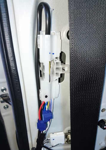

Hab die Zentralverriegelung heute erhalten. Die Anleitung bezieht sich auf ein Double Cab. Ich hab aber nen Extra Cab, und da fehlt nun mal die B Säule , in der sich das Kabel befinden soll. Warscheinlich werde ich das Kabel direkt hinter das untere Hanschuhfach führen, denn dort soll sich nach Zeichnung der Empfänger der ZV befinden.
Re: Zentralverriegelung Heckklappe
Verfasst: 18. April 2017 13:38
von msiebener
Hab die passenden Anschlüsse gefunden.
auf der rechten Fahrzeugseite im Fussraum die Plastikschraube lösen und das Dreieck rechts entfernen
Dahinter befinden sich viele Stecker
Der Stecker im Bild zeigt die ZV Anschlüsse

Hallo hast ein Bild gemacht wo ich das Kabel auf klemmen muss? Das erschließt sich mit noch nicht.
Dank
Mfg
Verfasst: 26. Juni 2017 15:31
von Forstbetrieb
Du musste den Stecker hinter dieser weißen Klammer rausnehmen. da sind unten dann zwei Drähte (schwarz & weiß) mit größerem Querschnitt als die anderen, das ist die Ansteuerung des Schlosses der hinteren Tür auf der Fahrerseite.
Habe es dann ganz einafch mit Abzweigklemmen angeschlossen. Aber die Polung beachten!!!

mal kurz die Zentralverriegelung reingefummelt. Das ging ja schneller wie gedacht! Ruck zuck......
Bin auf die Beifahrerseite zum B-Holm gegangen. Über dem Rahmen ist ein freier großer Kabelgummi, wo man mit dem Kabel prima durchkommt. Vonn innen nur kurz den Teppich am Vordersitz anheben und schon ist man mit dem Kabel an der B-Säule.
Kabelfarbe schwarz und weiß kann ich bestätigen. Alles in allem..... ein paar Minuten Arbeit und ein gutes Ergebnis.
