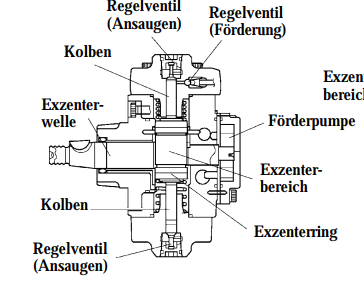

Moinmoin liebe Buschtaxler,
unter der Annahme dass die Problematik wirklich in der Hochdurckpumpe liegt folgender (oberflächlicher) Input meinerseits.
Die HP3 (falls diese auch in den neueren Modellen so verbaut wurde) hat 4 RegelVentile.
2 davon dienen ua. dem Ansaugen und 2 davon sind dem Druck in der Hochdruckseite geschuldet.
(C):Toyota
(C):Toyota
(C)Toyota
Egal welche(s) Ventil(e) jetzt verschmutzt, verstopft ist/sind ist in der Hochdruckpumpe verbaut.
D.h. sollte die Dieselpest bzw. der Dreck bereits in der Hochdruckpumpe sein dann würde ich prophylaktisch mit einer Neuen spekulieren. Vorher würde ich aber (wenns meine wär) die Liqui-Moly Dieselspülung oder Ähnliches (1 Liter sollte reichen) nutzen und den Motor direkt mit dem Zeug laufen lassen. Dabei wird auch gleich das SaughubSteuerventil, die Injektoren etc. gereinigt.
So wie hier gezeigt https://www.youtube.com/watch?v=JdJKsIA_b9Y.
Das war es vorerst.
Lg. Christian
