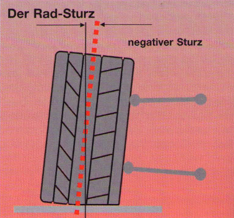

so?
Hilux 3.0 City autom. 2012, Minicamp, Asfir für Motor und Getriebe. http://www.logiblast.at
robert2345
Beiträge: 5794
Re: Hilux nach 120kkm - sehr schlechter Geradeauslauf
Beitrag von robert2345 »
Ja aber eben nur beim kurveninneren Reifen.
Allgemein wird das kurvenäußere Rad (Grün - positiver Sturz) an der Aussenseite und das kurveninnere Rad (Rot - negativer Sturz) an der Innenseite mehr belastet. Dabei ist die Kurvenbelastung (Lambda) verstärkt an dem kurvenäußeren Rad gegeben und in gleicher Menge eine Abnahme der Belastung am kurveninneren Rad zu verzeichnen. (bei einem PKW mit tiefer Aufhängung kann es umgekehrt sein, daher verwirrend)
