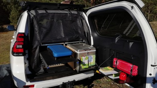

Weiter geht es mit dem Einbau der Engel Kühlbox MT 35 GP auf dem Original-Engel-Längsauszug:
Gas links, Küchenutensilien in der 70x40cm Alubox, rechts Kühlbox
Befestigung des Engel Längsauszuges erfolgt auf der rechten Schiene im Fahrzeug. Weder in den Auszug noch im Fahrzeug mussten dafür Löcher gebohrt werden.
Die Kofferraum-Schalenmatte schützt zudem das Polster vor dem Gewicht.
Der 2-Flammenkocher auf einem weiteren Auszug aus dem Auszug
Der vorhandene Abstellplatz an der Hecktür bietet sich wunderbar an, um zuerst die Sachen aus dem Kühlschrank zu holen und dort abzustellen und dann mit dem Kochen zu beginnen.
Damit der Kocher nicht verrutscht, sind an den Kocherfüßen Vertiefungen im Holz eingearbeitet. Für den Gasanschluss muss nur der Gasschlauch angeschlossen werden. Mag man abseits des Autos kochen, steht der Kocher ggf. auch allein auf anschraubbaren Beinen.
Mit einer teflonbeschichteten Grillplatte kann auch gegrillt werden.
Kochbereit
Kochbereit

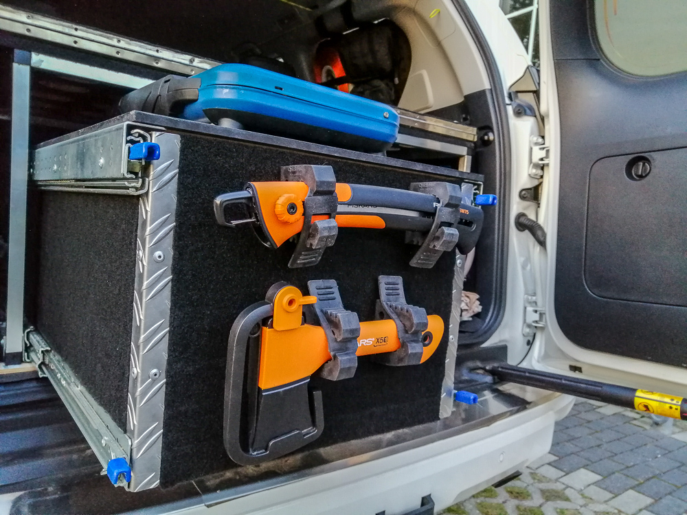

Gut dass ich zuvor die Camping-Axt und eine kleine Klappsäge an der Küchenbox angebracht hatte, so ging uns der Nachschub an Holz nicht aus:
Fiskars Axt und Handsäge
