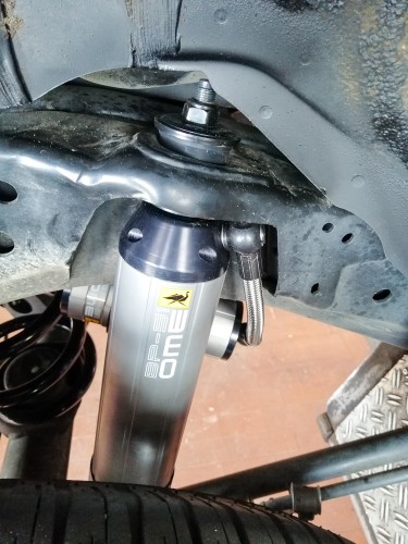

Wider eigenem Erwarten habe ich mir nun doch relativ schnell die Höherlegung von OME BP-51 mit mittlerer Zuladung (250-400kg) gegönnt. Der Einbau verlief unproblematisch und war gut beschrieben, wurde mir gesagt. Alle Halterungen sind mitgeliefert worden, die Einstellung für das jeweilige Fahrzeug sind bereits vorgenommen worden.
Eine 40mm Höherlegung hatte ich erwartet. Tatsächlich sind es an der Vorderachse auch diese 40mm geworden. Bis zu 2cm mehr sind noch einstellbar, die man dann ausnutzen kann und sollte, wenn man eine andere Frontstoßstange oder Winde nutzt.
Hinten sind nun unerwartet 10 cm (!) mehr unterm Blech vorhanden. Gut, das Fahrwerk soll sich wohl noch 2-3cm setzen, aber trotzdem finde ich das schon extrem beeindruckend.
Der erste Eindruck ist gut. Das Fahrverhalten ist nahezu unverändert. Das Fahrwerk ist nicht zu hart, kommt gewohnt sicher um Kurven und über Unebenheiten.
Den Mehrverbrauch werde ich im August in Karelien ausfindig machen.
Ich habe den Eindruck, dass die Fahrgeräusche nun lauter hörbar sind.
Selbst voll beladen (bis zu 260kg mehr Zuladung sind inoffiziell machbar) wird sich das Auto garantiert wunderbar machen.
Hier ein paar Fotos:

OME BP-51
OME BP-51

Hast du noch mal ein paar Detailfotos wie z.b die Ausgleichbehälter an der Vorderachse befestigt wurden? Hast du den Eindruck das du andere Dreieckslenker brauchen wirst oder stimmt die Geometrie? Ich denke die Spur habt ihr ja vermessen?
Was die "10cm mehr" an der Hinterachse angehen. Dein Fahrwerk ist für XY-Kg mehr hattest du gesagt. Die 40mm Höherlegung beziehen sich darauf, wenn du die XY-KG mehr geladen hast. Ansonsten stimmt es schon - Das Fahrwerk wird sich noch etwas setzen.

seit vergangener Woche ist mein LC auch höher.
Jetzt habe ich aber folgendes Problem, der Wagen ist hinten rechts höher als hinten links, etwa 25mm, gemessen hatte ich mit einem Gliedermaßstab, unten (innen) am Felgenrand aufgesetzt, mittig über die Radnabe und dann senkrecht hoch zur Unterkante des Radlaufes.
Vor dem Einbau, also mit dem Serienfahrwerk, war er hinten genau gleich hoch.
Ach so, Fahrwerk sind OME Federn und die Koni Heavy Truck Raid, im Konfigurator hatte ich,
VA 0-30Kg und HA 100-200Kg angegeben.
Jetzt meine Frage(n):
Hat einer von euch gleiches Problem nach der Höherlegung gehabt?
Wenn ja, wie hast Du es dann gelöst, oder es so gelassen?
Kann die Werkstatt evtl. was beim Einbau falsch gemacht haben? Ich kenne mich da nicht aus.
Was weiß ich, das offene Ende der Spirale zeigt einmal noch vorne und ander Seite nach hinten, und sitzt somit nicht richtig, oder so?
Erst dachte ich, das sich das Fahrwerk noch setzen könnte, nur bin ich mitlerweile knapp 250 Km, Autobahn, Landstraße (kein Offroad) usw. gefahren, hat sich aber nichts verändert.
Pierre
Re: Höherlegung LC J15
Verfasst: 26. Oktober 2020 18:20
von fsk18
http://www.ironman4x4.co.nz/fitting-ins ... suspension
-->> Prado 120/150 & 4Runner N280 - KDSS Instructions PDF downloaden
kann das Problem beheben
Verfasst: 28. Oktober 2020 20:28
von RubiconJK
du brauchst hinten einen einstellbaren Panhardstab. Damit kannst du dein Problem lösen.
Ansonsten mal schauen: Die Federn haben unten und ggf. ebenfalls oben eine Aussparung worin das ende der Feder sitzt. Vielleicht sind diese auch verdreht.
Lg
Verfasst: 1. November 2020 12:10
von pierrebär
RubiconJK hat geschrieben:Hi,
Lg
ich hatte den Wagen noch mal auf der Bühne.
Also unten sind die richtig montiert (eigentlich war das meine Hoffnung, dass das der Fehler sei),oben scheint es auch zu passen.
Und, der Panhardstab glaube ich ehrlich gesagt nicht so recht, da der ja bei der längeren Federung auch noch passt.
Was komisch ist, es gibt für Links und Rechts bei Toyota 2 verschiedene Bestellnummern, Taubenreuther sagt, beide sind genau gleich.
V.G.
Verfasst: 2. November 2020 21:58
von RubiconJK
du darfst mich ruhig glauben. Ich bau schon lange Autos um. Hauptsächlich Jeeps, die dann aber richtig ;)
Die meisten Fahrwerke die man erwerben kann sind sowieso unvollständig und es fehlen Teile. Die werden vom Hersteller bewusst weggelassen damit der Preis passt. Gehen tut das so - richtig ist es nicht. Dann muss man halt mit solch optischen Mängeln leben.
Icon bietet als Hersteller verschiedene Stufen von komplett Fahrwerken an. Bei 25mm Höherlegung legen die bereits einen Einstellbaren Panhardstab dabei. Andere Hersteller legen Brackets dazu - hat den Vorteil der Original Panhardstab kann weiter genutzt werden. So ein Bracket ist natürlich auch günstiger wie ein Einstellbarer Panhardstab.
Lg
Verfasst: 3. November 2020 15:52
von fsk18
Panhardstab rausmachen und auf dem Hof ein bisschen fahren ... dann sollte das Auto gerade stehen.
Verfasst: 13. Dezember 2020 12:42
von pierrebär
Hallo Martin,
leider nicht.
Auch den Panhardstab mal zu entfernen brachte leider keinen Erfolg.
Ich habe mir jetzt ein Trimpacker geholt, müsste aber noch eingebaut werden.
Aber irgendwie gefällt mir diese Art der Lösung nicht, außerdem hätte ich dann immer noch 15mm Unterschied.
Was mir auch noch aufgefallen ist, je kälter es Draußen wird, um so poltriger wird die Hinterachse.
V.G.
