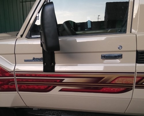

Re: Erfahrungen mit Clear View mirror gesucht
Bat22 hat geschrieben:![]()
Wichtig:
Der Spiegel geht über den Schriftzug an der Tür, dafür sollen laut Hersteller Video an jeder Seite des Spiegelhalters 2 kleine Plättchen ausgeklinkt werden.
Das war bei mir nur vorne nötig, dadurch dass ich aber beide ausgeklinkt habe sitzt die Dichtung jetzt „hinten“ nicht richtig.
Am besten vorher testen.
Hast du ein Foto wie das mit den Schriftzügen und den Spiegel aussieht?
Schwanke zwischen diesen und modifizierten T3 Spiegeln wenn die Kabine mal fertig ist.
Grüsse Oliver
GRJ79 mit Eigenbau-Kabine
Beim 76er müssen beide Seiten ausgeklinkt werden
Beim 78er und 79er nur vorne
Bernd
Bernd
Danke für die Pics.
Grüsse Oliver
Grüsse Oliver
