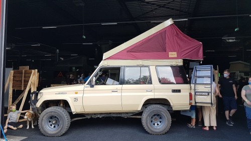

auf der 4x4 Rhein Waal habe ich dieses Jahr den hier gesehen ;-)

se7en6 hat geschrieben:
Im 76er schlafen kannst du eigentlich knicken, selbst wenn du die Sitzbank ganz rausbaust müsst ihr relativ geringe Körperhöhe haben damit das hinhaut.
Das kann ich so nicht stehen lassen :wink:
Ich bin mit 1,92m nicht direkt kleinwüchsig. Mein Weibchen ist einen Kopf kürzer und wir schlafen im 76er. Meine Frau hinter dem Fahrersitz (nicht umgeklappt), ich hinter dem Beifahrersitz (vorgeschoben und geklappt). Das funktioniert, war allerdings insgesamt eine große Einschränkung des Platzes nach unserem Wechsel vom 78er mit Klappdach. Wir haben uns von einigen Dingen getrennt, da der Stauraum um einiges geringer ist. Aber ich denke, alles was man braucht hat seinen Platz gefunden. Für uns ist der 76er die ideale Größe.
Gruß Matthias
