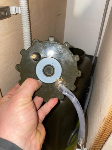

Geb jetzt auch mal meinen Senf dazu. ich hab mich damals in unserem Bus bewußt gegen einen großen Unterflur Wassertank entschieden. 1. wegen Bodenfreiheit, 2. weil man meistens die letzten 10 Liter nicht entnimmt und immer wieder drauf füllt und 3. wegen Reinigungsmöglichkeit.
Meine Wasserversorgung waren 4x 20 Liter Kautexwasserkanister von der Bundeswehr.
Weithals mit großer Öffnung und damit gut zu reinigen und dicht zu verschrauben!
Einer davon stand unter der Spüle. Da ich keine Tauchpumpe haben wollte oder gar noch Tauchpumpenersatz mitführen wollte hab ich folgendes gemacht.
Ein Deckel wurde mit 2 Löchern versehen.
Eins davon mit wasserdichtem Anschluß(ein Rohr zum Boden des Kanisters, oben Schlauchleitung zum Wasserhahn.
In das zweite Loch einfach ein Autoventil eingezogen und den dicht verschraubten Kanister mit ca 1bar Luft aufblasen. Wasser wird herausgedrückt und wenn der Druck weg is einfach nachpumpen.
Einfach, technisch eigentlich unkaputtbar und benötigte Ersatzteile fast überall zu bekommen.
Vielleicht kann ja jemand was damit anfangen. Patent hab ich keins angemeldet :wink:

HeinzD hat geschrieben:Hi Nicolli,
hi meulli,
ihr seid ja raffiniert. Ich finde das ja eine geniale / einfache aber effektive Lösung.
Gibt's da zu Fotos? Würde mich darüber freuen.
Hier 2 Bilder des Deckels vom Kautexkanister.
