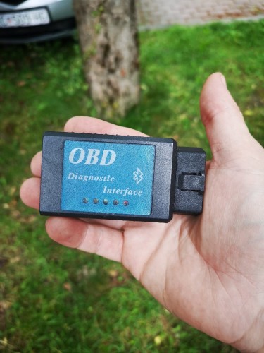

Mit der App Car Scanner und einem ordentlichem Elm Bluetooth Dongle geht das ganz ohne Probleme, gestern bei meinem 22er LC gemacht, wird bei dem Lux genau so gehen.
Weiß nur nicht ob es auch mit der gratis Version geht, aber die avollversion kostet auf Android keine 5 Euro.
Edit: das ganze Schlüssen gepiepse kann man individuell auch abstellen, Lichtautomatik Schwellen ändern, und vieles mehr...

Das ist mir neu, dass man mit dem "Car Scanner" das Gurtgepiepse abstellen kann.
Wo hast Du das gefunden bzw. wie gemacht?

von Sard-Lux
Hast Du die Pro Version? Welches Handy, welcher Dongle?
Ich habe den Gurtpiepser auch so rau programmiert.
Ich hab den Lux momentan nicht in der Nähe daher kann ich nicht nachsehen,
mach ich aber später

Verfasst: 30. November 2022 12:17
von Sebi3000
Erst zu Codierung und service und dann Töne und alarme
Dann zu Warnton bei nicht angelegten Gurt
Und dann deaktivieren. Fertig!
Man kann alle möglichen Töne, die Beleuchtung, die rdks codes...alles mögliche einstellen. Man muss nur das richtige Fahrzeug Profil ab 2016 wählen, nicht das wo im Klartext Land Cruiser oder Hilux dabei steht.
muelli hat geschrieben:Das ist mir neu, dass man mit dem "Car Scanner" das Gurtgepiepse abstellen kann.

Verfasst: 30. November 2022 19:12
von muelli
Sebi3000 hat geschrieben:Man kann alle möglichen Töne, die Beleuchtung, die rdks codes...alles mögliche einstellen. Man muss nur das richtige Fahrzeug Profil ab 2016 wählen, nicht das wo im Klartext Land Cruiser oder Hilux dabei steht.
Ahaaaaa, 1000 Dank!
edit:
Scheint nur beim Hilux 2021 zu gehen, bei meinem 2016er erscheint "Ihr Auto wird noch nicht unterstützt."
Als Profil habe ich "Toyota 2016+" und auch "Toyota 2010-" probiert, beides mal selbes Ergebnis.

muelli hat geschrieben:Scheint nur beim Hilux 2021 zu gehen, bei meinem 2016er erscheint "Ihr Auto wird noch nicht unterstützt."
Hast Du es auch mit einem anderen Toyota Profil versucht?
Wo erscheint die Ihr Auto wird noch nicht unterstützt Meldung?
Allgemein oder bei den Einstellungen zum verändern der Systemeinstellungen wie Gurtpiepser?
Hast Du einen richtigen ELM327 Dongle?
Chris
Re: Hilux 2021 Gurtwarner
Verfasst: 1. Dezember 2022 11:33
von muelli
Ja Dongle ist original, unterstützt alles was möglich ist (hatte dazu auch mal nen Kaufratgeber hier verfasst).
Sonst sind da nur ganz schräge Profile drin, die hab ich nicht probiert.
Wenn ich auf Codierung&Service gehe, dann kommen da die 2 Tests, die bis 100% laufen und danach erscheint nur dieser Text und ich kann nur zurück ins Hauptmenü

Verfasst: 5. Dezember 2022 12:24
von lehencountry
Servus Sebi
welchen ELM hast du und wo gekauft?
Laut dem folgenden Link sind die billigen Clones, die mehr oder weniger gut sind.
wie weiß man denn, wo es originale ELM gibt...jeder könnte ja die Clones anbieten.
https://www.carscanner.info/choosing-obdii-adapter/
PS: für den Gurt habe ich einen Gurt-Adapter, das funktioniert bestens.
Verfasst: 5. Dezember 2022 13:52
von Sebi3000
lehencountry hat geschrieben:Servus Sebi
Gekauft habe ich den für ca 15 Euro vor ca 10 Jahren bei Amazon, den Link dazu habe ich leider nicht mehr aber so sieht er aus:
In einem anderen Topic hier im Forum wurde auch viel über Obd Dongle geschrieben, da wurde dieser von Pearl sehr empfohlen:
https://www.pearl.de/a-ZX3017-1523.shtml?query=obd2
Den gibt's auch auf Amazon... Man kann seinen Obd Adapter ja ganz gut mit einer App testen: https://play.google.com/store/apps/details?id=com.applagapp.elm327identifier die App zeigt mehr oder weniger die Qualität des Elm Steckers an
Edit: hier noch der Link zu dem anderen Topic wo es um den Elm Dongle ging: https://forum.buschtaxi.org/obd2-bluetooth-adapter-tipp-t78624.html?hilit=Elm327
