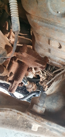

Das war ein guter Tipp. Mein Fehler war wohl das ich die Untersetzung nicht rausbekommen habe. Da ich auf eine Beton Fläche und rangieren wollte habe ich nur den Allrad Wegen der Verspannung rausnehmen wollen.
Also Allrad geht nur raus wenn ich auf H schalte
Dann kann mir jemand erklären wie der Schalt organisiert funktioniert?
Ich verriegele die Freilaufnaben.
Ich drücke auf den Schalter für Allrad.
Was passiert dann?
Ich habe am VG eine Runde Dose mit 2 Eingängen für Bremsflüssigkeit? Ist das der Eingang für den Allrad?
Vielen lieben Dank für eure Hilfe
Was passiert dann?
