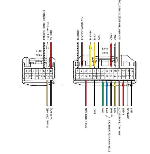

Hat jemand einen Schaltplan vom Radio des Toyota Hilux? Speziell von dem 24-pol und 28-pol Stecker?

Super, danke. Hast Du auch eine Pin-Belegung für den 24-poligen Stecker? Da sollte die Kamera drauf sein, auf dem 28-poligen wird das "Rückwärtsfahren" übertragen (Pin 2).

Leider nur in ganz schlecht als PDF und auch nur für die Videosignale.
Kamera.pdf
(189.34 KiB) 69-mal heruntergeladen
Ich glaub Kamera war auf 11, 12, 23, 24 auf dem 24-pol. Stecker. Zumindest laut dem PDF. Getestet hab ich das noch nicht. Ebenso hab ich vergessen was CA+ Radioseitig bzw. CB+ Kameraseitig war :D
