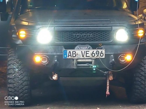

Zugelassen und hell; nun habe ich für mich endlich das Thema Licht, mit Zulassung, nicht als Arbeitsscheinwerfer (da hab ich auch noch einige neben dem Suchscheinwerfer schon lange montiert) befriedigend gelöst. Abblendlicht und Kurvenscheinwerfer sind nun auch LED, das Fernlicht waren ohnehin schon 4 x 70 Watt LED auf dem Dach montiert. Sehr gute Lösung, ist tatsächlich deutlich heller als das serienmäßige Xenon bei unserem Subaru.
Für Interessierte mal ein paar Bilder; die Ablblendscheinwerfer sind von Lightpartz und die Kurven- (gleichzeitig Nebel) sind, wie gehabt von Hella, aber jetzt endlich in LED-Ausführung; auch dadurch ein deutlich besseres Kurven- und Nebellicht.
Bin nun endlich sehr zufrieden, es geht eben nicht nur beim Buschtaxi und beim "G", Defender, etc. ist halt ein wenig Arbeit und man muß einen Satz originale Scheinwerfer zerstören und die Halterung neu und passgenau aufbauen/neu bauen.

drei Felder als Tagfahrlicht
Abblendlicht mit Positionsleuchten
natürlich mit Tagfahrlicht
macht sich gut
macht sich gut
so sieht das neue Einbaumodul aus
vor dem Einbau
vor dem Einbau

Moin, bin auch grad dabei einen FJ zu kaufen. Kannst du mir sagen welcher Hersteller das ist?
MfG Nils

Originale Toyota Scheinwerfer, selbst eingebaute / handelsübliche 7" -Töpfe, gibt es in verschiedenen Varianten, für Land Rover, G-Klasse, Wrangler, Niva...etc. oder Harley-Motorräder .... egal...da kann man dann jedes beliebige 7oll-Nachrüst LED einbauen, habe zuerst die auf den Bildern zu sehenden LightPartz eingebaut, kosten ca. 650,- € sind gut, haben aber das Problem gehabt das sie bei Schnee (weil kalt) zuschneien ... also muß man eine Scheinwerferreinigungsanlage einbauen oder immer wieder anhalten und Schnee wegwischen .... ich habe inzwischen beheizbare von JW Speaker gewechselt, kosten allerdings über 1.300,- €....alle haben Tagfahrlicht, Bi-Led und Straßen Zulassung. Die nur drei Monate eingebauten LightPartz verkaufe ich bei Interesse für den halben Preis, also 300,- €----habe sie im Regal liegen falls die anderen mal kaputtgehen sollten.... :D

Servus Waldcruiser....
Wäre interessant wie Du das gebaut hast.
Welchen Scheinwerfer von den vielen hast Du genommen und gibt es hier in D Bezugsquellen?

:D ...Habe ich ausführlich in meiner Antwort beschrieben, alles gibt es bei verschiedenen Firmen in D zu kaufen .... schaue mal im Internet ......
