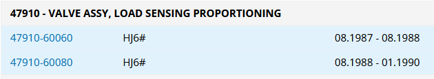

Das würd auch nicht passen, brauche die Abgänge wie auf weinem Beispielbild, Teile-Nummer ist die 47910-60060 oder die -60080, anscheinend gibt's da Baujahr bedingt nen Unterschied...

Ich hab heut vormittag zur Frau Mayer beim Keba ne Mail geschickt, Frage nach Revisionsteilen oder dann eben neu, da bekomm ich morgen ne Info was die so dazu wissen, von daher kommt auch die Aussage mit den zweierlei Ersatzteilnummern, das hab ich dann auch tatsächlich so in den Teilelisten bei amayama gefunden, ich brauch das -60080.
