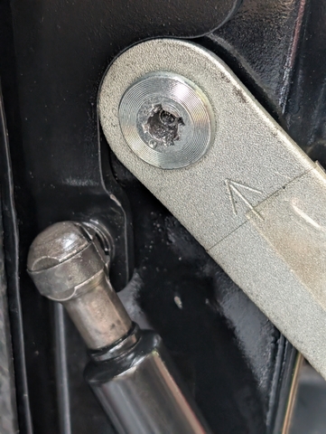

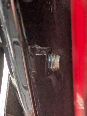

Hatte vorhin nachgeschaut, leider ist da keine Kontamutter verbaut, sondern eine "Vierkant-Mutter" verschweißt.
Hier mal ein Foto von der Innenseite
Und hier von meiner verschandelten Schraube

Re: Bräuchte einmal Hilfe im Raum Münster, kann Schraube nicht lösen
Schlüsselfläche feilen für einen Gabelschlüssel oder ev. Gripzange .
Hinten warm machen ( ein Stück Flachstahl oder ähnliches heiß/ glühend machen und von hinten auf die Schraube halten , die Wärme zieht dann in die Schraube und es verbrennt kein Lack ) dann axiale Schläge , dann lösen
Loctite Blau.... gut zu erkennen.
Gasdruckdämpfer weg und mit einer guten Gripzange den Schraubenkopf drehen?
Am Schraubenende sieht man ja noch die blauen Reste der Schraubensicherung.
Mit einer Feile zwei Seiten des Schraubenkopfes flach feilen, die Schraube/Mutter von hinten warm machen und mit einem
Maulschlüssel ausdrehen.
Als Schutz vor Kratzern kannst ja ein Stück Margarinedeckel zwischen Schraube und Scharnier schieben.
Und wie Sigi schrieb, erst mal mit ner Gripzange probieren.
meine 4 cents...
a. Handschlagschrauber kaufen (sehr nützliches Werkzeug, auch für unterwegs)
b. Schlitz mit Dremel in die Schraube schleifen
c. Schraube / Mutter mit Heißluftfön (nicht der von Mutti) erhitzen
d. Handschlagschrauber ansetzen, mit dem Hammer gut zielen und mit einem beherzten Schlag die Schraube überreden
EDIT: Handschlagschrauber, im Englischen "attack driver" (name ist Programm, nicht zimperlich sein): https://kokenusa.com/products/attack-driver-1-2sq-dr
...und gutes Werkzeug kaufen, zahlt sich aus.
Ansonsten: planschleifen, präzise ankörnen und mit scharfem Bohrer ausbohren (Kernlochdurchmesser!), dann Gewinde nachschneiden.
Wenn man gut ausbohrt, findet der Gewindebohrer auch die ursprünglichen Gewindegänge und räumt nur die Reste raus.
