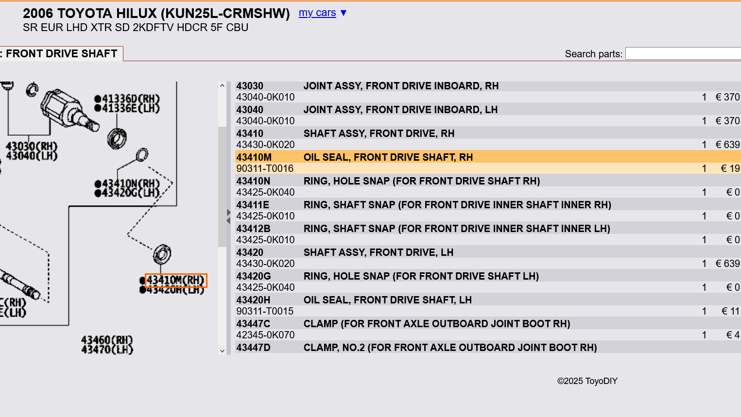

hast du kein TOYO DIY?

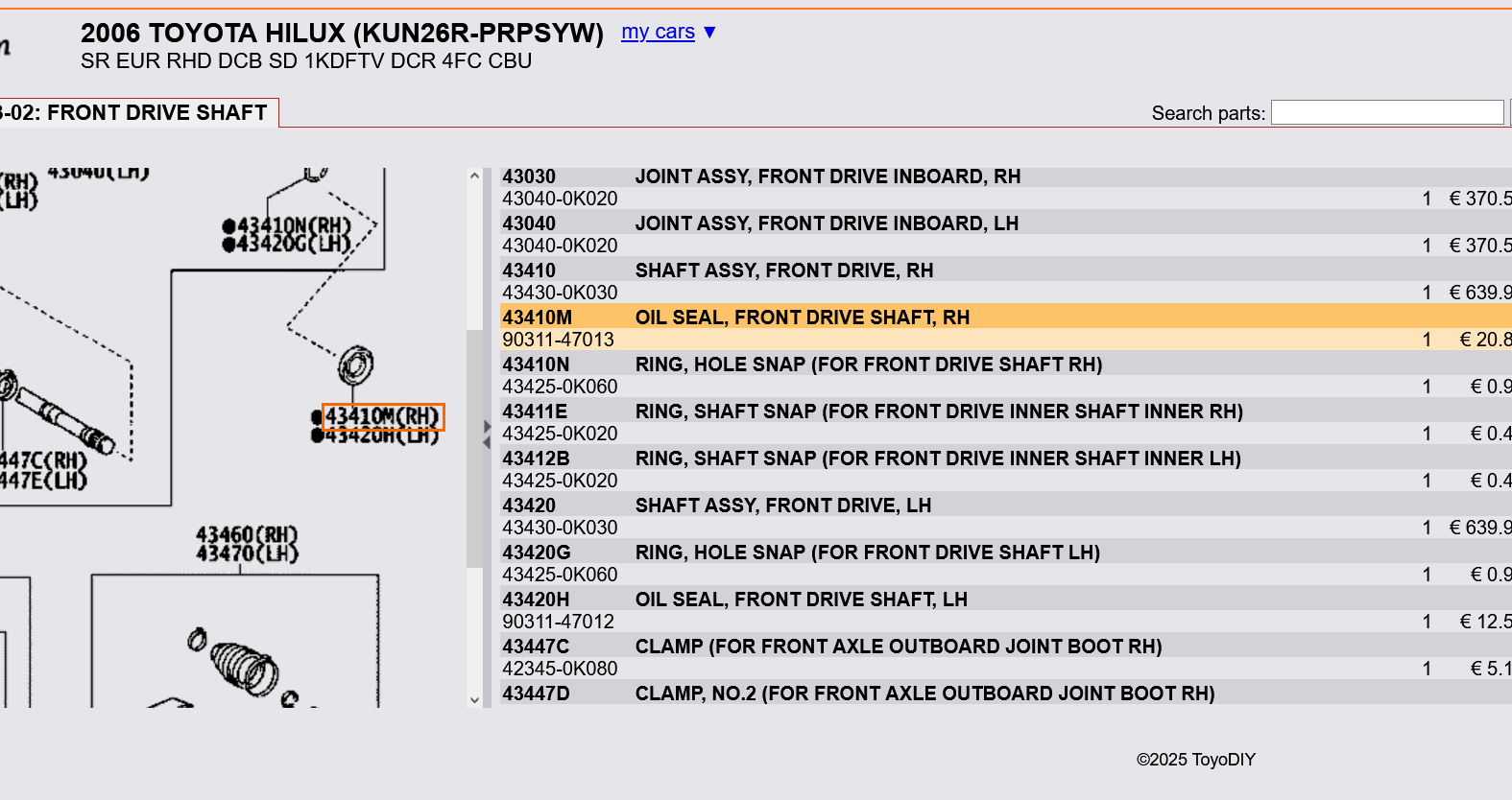

oder der:
mit FIN wäre es einfacher, bin nicht so der 2006 HILUX-man.
(Du findest den nicht an der Achse :aetsch: , sondern an der Antriebswelle vorne)

wie eben von Karrizek geschrieben: es ist entweder 90311-47013 oder noch 90311-T0016. Läßt sich zuverlässig nur über die Fahrgestellnummer (VIN) differenzieren. Zum Beispiel hier eingeben und bei "front drive shaft" nachsehen:

Ah mega geil, ich danke euch beiden sehr, auch für den Link, den hab ich mir gleich mal gespeichert.
Es ist mit der VIN dann der 90311-T0016.
"RH" heißt Right Hand? Also in Fahrtrichtung Rechts?
Hat der Rechtslenker sein ADD in Fahrtrichtung links, oder wie kann es sein, dass es von dem Teil auch eine LH Version gibt?

aber gerne doch...! Die Zeichnungen zeigen immer das Fahrzeug von rechts nach links durch´s Bild fahrend. Der Simmerring "RH" ist am Ausgang des kurzen Vorderachskörpers rechts zur Antriebswelle hin, der Simmerring "LH" sitzt am linken Ausgang des Differentials zur Antriebswelle hin. Aus diesen unterschiedlichen Einbaupositionen ergibt sich auch, daß die beiden Simmerringe sich im Abmaß unterscheiden. All das hat nichts mit "lefthand driven" ( abgekürzt = LHD) und "righthand driven" (RHD) zu tun, denn die Vorderachse und hierin die Position des ADD rechts vom Diff sind immer gleich, unabhängig von der Einbauposition der Lenkung.
