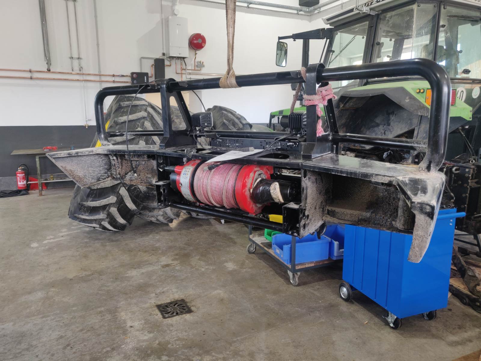

Beiträge: 3893
Re: Kontergewicht beim GRJ?
Da hat die Waage des Hallenkrans 106 kg angezeigt.
Das macht schon ein gutes Gegengewicht.
Vielleicht nicht ganz die 120 kg die Axel @pan51 beschreibt, aber schon sehr nahe dran. Den "Rest" macht die Hydraulikpumpe, Verschlauchung und 13 l Hydrauliköltank.
Und am Ende passt es so tatsächlich mit rund herum einheitlichem Reifenfülldruck.
@lightandy Stahlseil als Kontergewicht würde ich dennoch vermeiden.
