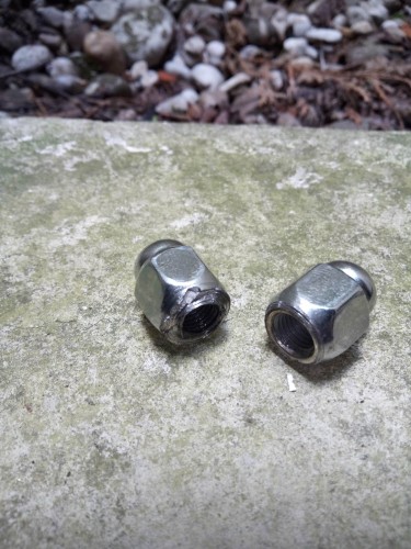

Morgen Männers, das hab ich ja mal wieder was los getreten ;)
Die Erklärung für die Spuren vom Schlagschrauber könnte passen, danke für den Hinweis.
Das Gutachten der Felgen (8 J X 15 H2 ET-30) liegt mir ja auch vor, und dort steht eindeutig: Bundart der Befestigungsteile : Kegelbund Kegelw. 60 Grad
Summasumarum scheint es einfach eine ganz schlechte Schraubenqualität zu sein? Die Stahlfelge hab ich natürlich nach dem Anschrauben direkt auf Beschädigung überprüft - alles Roger hier!

Zu eurer Info, vom Lieferanten der Muttern: "Die Auflagefläche des Kegelbundes der Radmuttern zu den Dotz Stahlfelgen ist größer. Ein Mangel an den Radmuttern liegt nicht vor. Wie angeboten können Sie diese kostenfrei retournieren. Der original Dotz Radbefestigungssatz liegt preislich bei 29,- EUR (Radmuttern verzinkt)."

Hier nun ein Bild der original Befestigungs-Schrauben der Dotz Felgen. Optisch kein großer Unterschied, damit ließen sich die Felgen nun aber sicher zentrieren und befestigen.
Fall geschlossen.BildBild

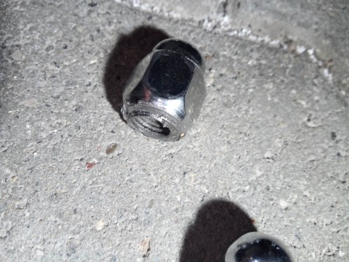

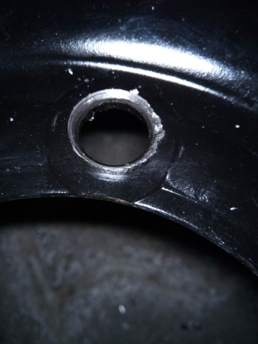

Ich habe vor 2,5 Jahren einen BJ70 gekauft. Mir ist dann irgendwann aufgefallen, dass die montierten Felgen gar nicht eingetragen waren. Deshalb habe ich mich dann letztendlich entschieden die Dotz Dakar Black 8xR15 ET -30 drauf zu machen nachdem ich mit dem TÜV die Optionen geprüft hatte. Das hat alles geklappt inklusive Einzelabnahme und H-Zulassung.
Soweit so gut.
Dann habe ich nach der Montage beim Fahren Vibrieren am Lenkrad festgestellt. Der Verkäufer der Felgen hat mir gesagt, dass sie unbedingt bolzenzentriert werden müssen. Um der Ursache auf den Grund zu gehen habe ich ich dann ein Rad demontiert und war ziemlich geschockt wie die Bolzenlöcher und die Muttern aussahen. Für mich sieht es so aus als ob die 60° Kegelbundmuttern von Allrad Keba nicht wirklich zu dem Kegel der Dotz Felge passen. Ergebnis: "Ausgenudelte" Fasen und Muttern bei denen vom Kegel nicht mehr viel zu sehen ist.
Die Felge ist die folgende: https://www.ebay.de/itm/275903328755?it ... R9CJmtjUYw
Im Gutachten steht, dass 60° Kegelbundmutter passen. Der Verkäufer hat mir gesagt, dass Originalmuttern passen oder eine Alternative, die bei ihm zu kaufen sind.
Die Muttern sind folgende: https://www.landcruiser-parts.de/Radmutter
Diese habe ich in der Annahme gekauft, dass sie von der Dimension der Originalmutter entsprechen (da sie laut Allrad Keba für BJ7# geeignet sind).
Laut Werkstatt, die die Felge montiert hat, kann man die Felge noch verwenden und ich soll mich um Original Toyota Muttern kümmern. Es steht im Raum, dass sowohl die Felge als auch die aktuell verwendeten Muttern miese Qualität haben. Für mich sieht es aber eher so aus als ob die Muttern einfach nicht gepasst haben.
Nun zwei Fragen:
- Ich weiß es ist aus der Ferne schwierig zu beurteilen aber ist die Felge wirklich noch in Ordnung? Es stehen Metallspäne ab und die Fase sieht teilweise sehr abgeschabt aus. Ich habe Bedenken damit auch mit neuen Muttern zu fahren da der Kegelbund aus meiner Sicht durch die alten Muttern zerstört ist.
- Hat jemand bei der Dotz Felge ähnliche Abnutzungserscheinungen beobachtet - sprich ist das zu erwarten selbst wenn man die passenden Muttern verwendet?
Aussehen tut das folgendermaßen:
Ich bin um jeden Rat dankbar.
Grüße Florian

Kauf dir originale Toyota Radmuttern und drauf damit. Das passt dann wieder.
Ganz allgemein sind Dotz halt einfach Billigfelgen, da ist die Qualität einfach nicht so doll.

Hmm, für mich sieht es so aus, als wenn die Felge nicht fest verschraubt war und gearbeitet hat, sind eigentlich alle Räder betroffen ?
Das würde ja dann eher nicht für lockere Räder sprechen.

So etwas passiert zum Beispiel auch dann gerne mal, wenn man die Auflageflächen zwischen Felge und Radnabe nicht entrostet und reinigt, oder wenn man sie gar dick einfettet. Besonders wenn man auf Felgen mit anders geformten Anlageflächen wechselt, passt das Muster der blanken und rostigen Stellen auf der Nabe nicht zu den Auflagepunkten.

Mir ist bewusst, dass die Dotz Felgen nicht High End sind. Andererseits fahre ich schon immer im Winter günstige Stahlfelgen auf meinen Alltagsautos und etwas ähnliches habe ich noch nie gesehen.
Richtig angezogen sollten sie gewesen sein, das wurde von der Werkstatt gemacht mit 130Nm.
Es sehen nicht alle Muttern und Löcher der Felgen so schlimm aus wie in den Fotos aber überall war zu einem gewissen Maße die Mutter und das Bolzenloch nicht mehr so wie ich es bei einer sauber anliegenden Kegelverbindung erwarten würde.
Die Abnutzung war am schlimmsten an den beiden Vorderrädern.
Nach der Erstmontage der Felgen war ein sehr starkes Vibrieren bei ca. 70-80km/h zu spüren (mein Bauchgefühl sagt 1-2cm Oszillationen am Lenkrad mit 5Hz? sodass ich Angst hatte weiterzufahren). Dann hat die Werkstatt noch einmal montiert (ich glaube sogar ein zweites Mal gewuchtet). Danach war das Vibrieren viel weniger aber immer noch bei 70-80km/h spürbar. Insbesondere beim Einleiten und Ausleiten von Kurven. Ich bin insgesamt vielleicht 50km gefahren nachdem die Problematik auftrat.
Laut Werkstatt war die Montage nicht so einfach weil das Felgenloch nicht wirklich passgenau auf die Nabe aufgesteckt werden kann und hier mehrere Millimeter Spiel sind (ich habe nachgemessen - Nabe ist ungefähr 106mm Außendurchmesser und das Felgenloch hat einen Durchmesser von 110mm). Ich bin/war der Meinung, dass dann jedoch mithilfe der Muttern eine genaue Positionierung/Zentrierung der Felge relativ zur Nabe möglich sein sollte (dafür ist ja die Kegelpassung zwischen Mutter und Felge da?!). Gewuchtet wurde übrigens übers Felgenloch. Laut dem Ebay-Verkäufer der Felge ein no-go. Sie sollten nach seiner Meinung unbedingt bolzenzentriert gewuchtet werden. Laut der Werkstatt nicht notwendig und noch nie gemacht. Ich weiß an der Stelle leider nicht wer Recht hat...
Rost an der Auflagefläche kann kaum der Grund sein. Ich hatte die Naben lackiert und in diesem Zusammenhang die Auflageflächen auch sauber gemacht (wobei das Auto auch vorher kaum Rost hatte).
Ich vermute, dass es eine dumme Kombination aus nicht richtig gewuchtet und minderwertigen/falschen Muttern war, die dazu geführt hat, dass bei der Fahrt nach der Erstmontage die Verbindungen "ausgeschlagen" wurden.
Ich werde mir auf jeden Fall die Original Toyota Muttern besorgen in der Hoffnung, dass es felgenseitig noch nicht zu spät ist...
Zentrierringe habe ich mir auch besorgt in der Hoffnung, dass damit eine zentrierte Montage besser geht.
Viele Grüße Florian
