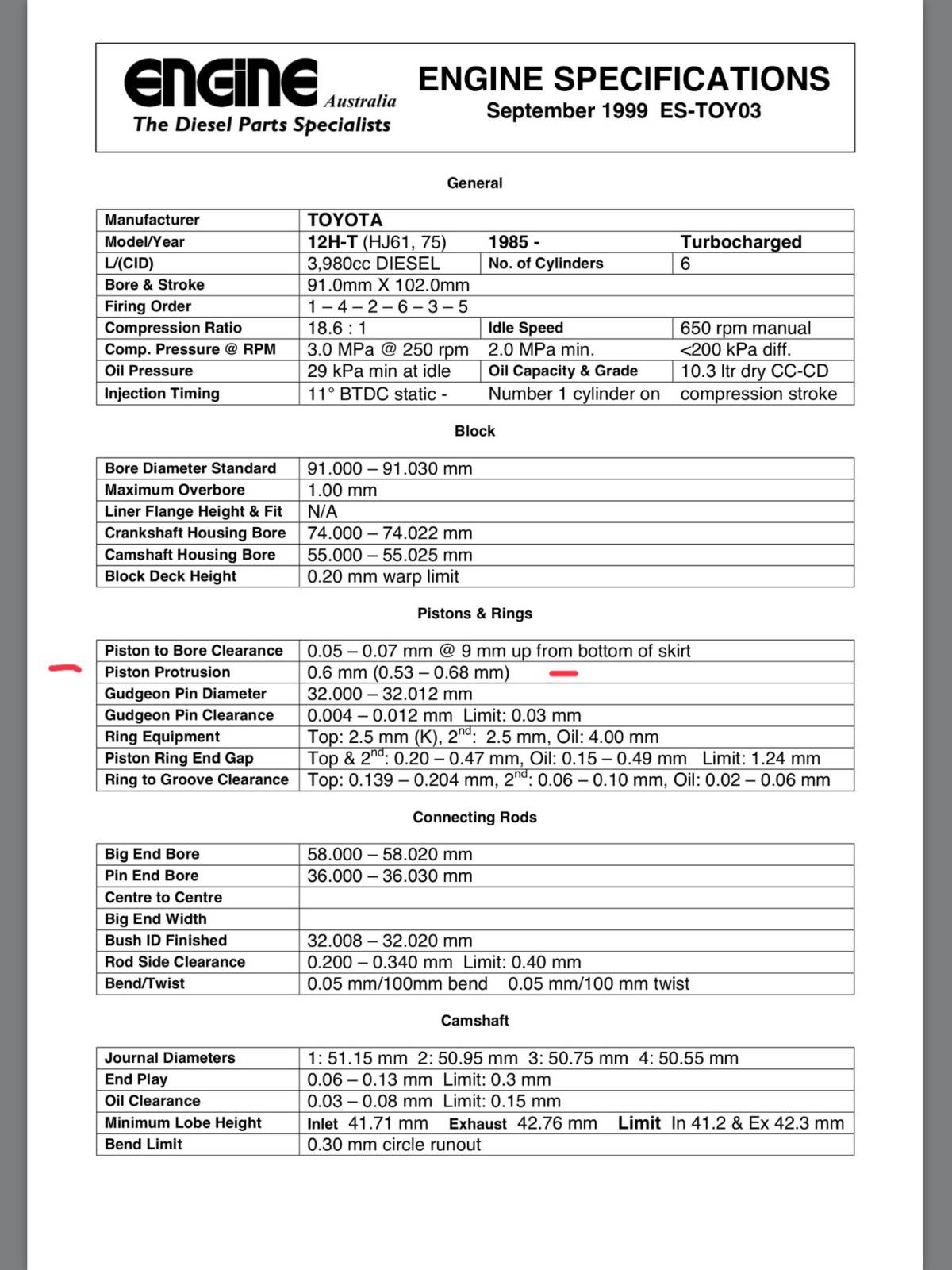

Dann habe ich noch den Kolbenüberstand gemessen:
Das Maß beträgt an den meisten Stellen 0,6 mm, an einigen Stellen aber auch knappe 0,7 mm. Ich habe zu diesem Maß allerdings keine Angaben im WHB gefunden und das Maß leider auch nicht beim Zerlegen des Motors gemessen. Weiß jemand die offiziellen Vorgaben dazu?

Ich habe jetzt selbst noch ein bißchen bezüglich des Kolbenüberstands geforscht und folgendes herausgefunden:
Angeblich gibt es keine Vorgaben seitens Toyota zu diesem Maß, so jedenfalls viele Kommentare im Forum von IH8mud. Dort haben einige Personen berichtet, dass sie ebenfalls einen zu großen Kolbenüberstand bei Verwendung von neuen ALFIN-Kolben des Herstellers/Lieferanten ENGINE AUSTRALIA bzw. DIESEL POWER PARTS hatten. Laut den technischen Angaben dieses Herstellers muss sich der Kolbenüberstand in einem Bereich von 0,53 bis 0,68 mm bzw. 0,51 bis 0,64 mm bewegen. Ich füge mal beide Datenblätter als Datei anbei:
Aufgrund meiner Recherchen zu den verfügbaren Übermaßen bei den ALFIN-Kolben für den 12H-T gehe ich davon aus, dass es nur einen (TEIKIN), maximal zwei Hersteller dieser ALFIN-Kolben gibt, deren Produkte weltweit unter verschiedenen Labeln bzw. von verschiedenen Anbietern vertrieben werden. Deswegen würde ich die von EA bzw. DPP genannten Überstandsmaße allgemein auf die ALFIN-Kolben zur Verwendung im 12H-T übertragen.
Ich habe auch noch eine Anleitung zur korrekten Ermittlung des Kolbenüberstandsmaßes gefunden:
https://www.engineaustralia.com.au/wp-c ... SB045s.pdf
Danach war mein Vorgehen bei der Ermittlung des Kolbenüberstandsmaßes mittels Haarlineal und Fühlerblattlehre nicht korrekt bzw. zu fehleranfällig/ungenau. Ich werde jetzt nochmal das Kolbenüberstandsmaß mittels Magnetstativ und Meßuhr bei meinem Motor ermitteln. Falls sich bei einem oder mehreren Kolben ein Überstand von mehr als 0,65 mm ergeben sollte, würde ich einen der betroffenen Kolben ausbauen und dessen Kompressionshöhe mit derjenigen der alten Kolben vergleichen. Liegt das Maß des alten Kolbens unter demjenigen des neuen Kolbens, müsste ich Wohl oder Übel alle zu weit überstehenden Kolben ausbauen und deren Kolbenböden entsprechend abdrehen.
