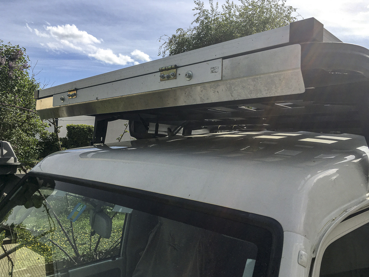

Nach all der Zeit seit dem Start dieses Themas hab ich mich endlich dem Problem dieser Pfeifgeräusche angenommen. Am Dachträger thront nun ein Spoiler aus Alublech. So weit so gut.
Leider ist das Pfeifen damit nicht weg ... es hat sich aber verändert. Es tritt später auf, je nach Windverhältnissen ab rund 70 km/h (bei Gegenwind aber auch schon ab etwas über 50 km/h). Das Pfeifen ist von rund 70 bis 90 km/h schwächer geworden mit diesen Spoiler. Aber ab rund 100 bis 110 km/h wird's nun richtig laut, erheblich lauter als vorher ohne Spoiler.
Wirklich gelöst ist das Problem noch nicht. Es hat sich bisher nur etwas verändert ... So viel mal als Update.
Vielleicht hat ja jemand noch eine gute Idee ... bin dankbar für alle Anregungen.
Beste Grüsse, Ernst

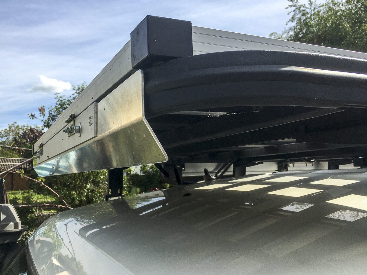

Endlich hab ich das Problem lösen können. Und in der Tat: Nun ist es ab 50km/h wirklich viel ruhiger im Fahrzeug drinnen. Zum Teil war das Pfeifgeräusch echt Hardcore!
In meinem Fall war's der Spalt zwischen Spoiler und Solarpanel (siehe Foto unten). Da hat der Wind ganz übel durchgepfiffen.
Nach Monaten ist mir endlich in den Sinn gekommen, mal alle verdächtigen Stellen mit Klebeband zu abzudecken. Und siehe da: Plötzlich war Ruhe! Dann hab ich während einer Probefahrt nach und nach die Klebebänder an den verschiedenen Stelle entfernt, bis nur noch dieser abgedeckte Schlitz übrig blieb. Ergo: Da war das Übel.
Fazit: Ich bin echt happy (judihui!), dass es nicht mehr pfeift bei mehr als 50km/h. Der Spoiler tut auch seinen Dienst, denn noch vor Montage des Solarpanels hat der Dachträger allein auch gepfiffen. Auch das ist nun komplett weg.
Wer das gleiche Problem hat, dem empfehle ich mal mit Klebeband die heiklen Stellen abzudecken und das Problem so einzugrenzen.
Schlitz zwischen Spoiler und Solarpanel hat das Pfeifen verursacht.
