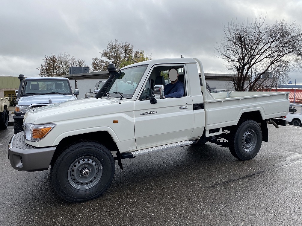

Hier die Basis:

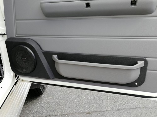

Damit man bei den Urlauben auch gut Musik hören kann, habe ich einen kleinen Digital-Verstärker eingebaut, ein Android Auto-Autoradio und Doorpanels gebaut:

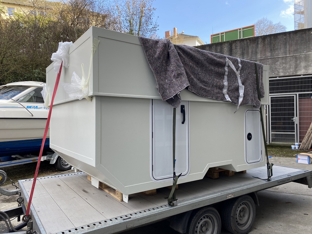

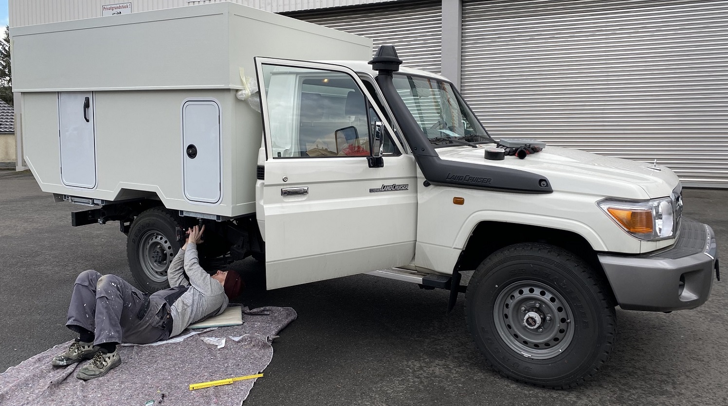

Nach dem Einsetzen der Tür, Fenster und Stauraumklappen und dem Lackieren. Puh, das Oberteil passt auf das Unterteil :rofl: Anschließend der Transport vom Lackierort zur Autobasis

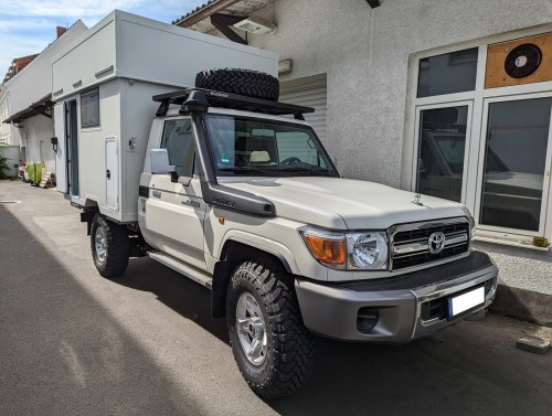

Die Hochzeit von Ober- und Unterteil:

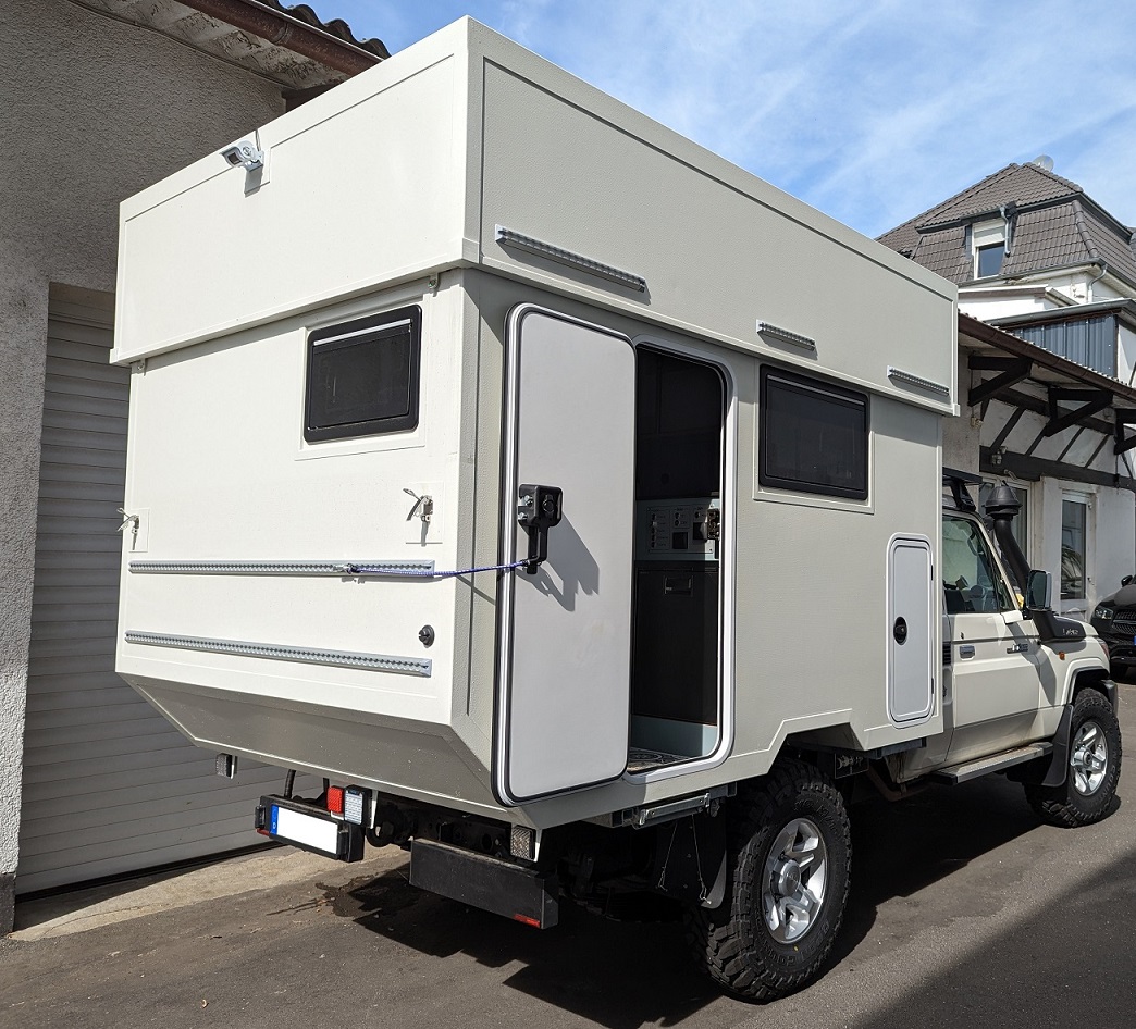

So sieht das Auto dann fahrbereit und die Kabine heruntergefahren aus:
Wenn wir stehen, ist die Kabine natürlich hochgefahren:

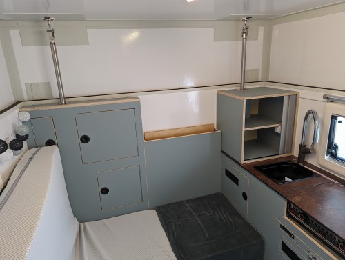

Ein paar Impressionen aus dem Innenraum:
Vordere Schränke und Küche
Küchenzeile mit Kühlschrank
Kleiderschrank (rechts) und Toilettentür zur Trockentrenntoilette (links)
