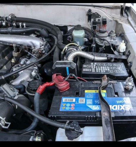

Hallo Leute, ich habe mir nach lannger sucherei endlich den passenden wagen gefunden für meine Vorhaben, und zwar einen Land Cruiser J9 3,0 VX TDE mit gerade mal 120.000km drauf. Bin eher ein Anfänger was diese Autos betrifft daher werde ich hier mit sicherheit noch so einiges fragen
Jetzt geht es erst mal um die Standheizung, und zwar die Pumpe dafür hängt im Motorraum herrum jedoch gibt es kein Bedienungselemt noch Schläuche. Ich schicke ein Bild mit um zu v Weiss jemand was ich alles brauche um das ding in den Gang zu bringen?

Guten Morgen Mike
Gratulation zu deinem neuen J9
Der J9 ist ja der Geheimtipp und mit deinem KZ-TE-Motor vermutlich der beste Land Cruiser überhaupt.
Aber das sagen wir hier keinem, sonst geht gleich eine Grundsatzdiskussion los
Aber nun zu deiner Standheizung :
Da wird dir aufgrund eines Bildes vermutlich keiner weiterhelfen können.
Versuche zu identifizieren, welche es ist. Webasto ? Welches Modell ? Wie alt ?
Wenn es ein Modell ist, das noch nicht zu alt ist, würde ich von der Herstellerseite die Einbauanleitung downloaden und dann Schritt für Schritt prüfen, ob deine korrekt und vollständig eingebaut ist, bzw. was fehlt.
Wenn es ein älteres Modell ist oder wenn sie schon viele Fehlteile hat, ist vermutlich der Kauf einer kompletten neuen einfacher.
Bei meinem J9 waren 4 (vier !) Standheizungen drin (eine Webasto, eine Eberspächer, eine elektrische und eine chinesische Luftheizung). Aber keine war mehr vollständig. Ich habe alles ausgebaut und eine neue Luftheizung eingebaut.

Super danke, ich werd es mir genauer anschauen. Was würde eine neue ca kosten?

Hallo und Glückwunsch
ist an der Frontscheibe innen ein schwarzes Ding (Empfänger) aufgeklebt?
