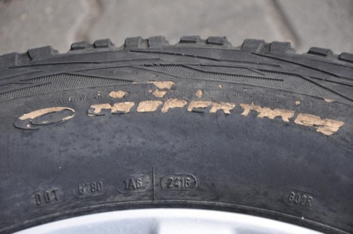

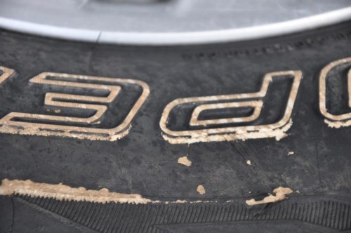

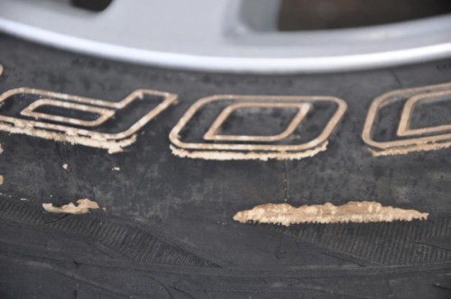

die genannten Reifen hab ich mir vor 2,5 Jahren fürs Gelände gekauft und war damit immer absolut zufrieden. Insgesamt gefahrene längere Touren damit: 4, davon natürlich auch Asphalt für die Anreise. Mal in den Offroadpark, wie eben üblich und es jede/r macht. Natürlich wurden die Reifen immer nach jeder Aktivität gesäubert und bis zum nächsten Einsatz trocken mit Felge gestapelt.
Und nun kommts: Nach dem letzten Trip heuer (Serbien, ziemlich viel Dreck mitgenommen), reinige ich zuhause die Reifen und sehe zu meinem Entsetzen, dass sich die Reifen quasi anfangen aufzulösen. Das klingt etwas übertrieben, aber der schwarze Gummi löst sich ab und untendrunter wird die Karkasse sichtbar.
Nicht im Profilbereich sondern nur (ha!) an den Schultern. Bei allen Reifen, mal mehr oder weniger schlimm. Aber in einem Ausmaß, daß die Reifen nicht mehr gefahren werden können, allein schon der Sicherheit halber. Der Cooperreifen hat die weiße Beschrifung und diese löst sich sowohl wie auch die Typenbezeichnung komplett ab.
Man kann am schwarzen Gummi ziehen und dann geht der weg wie die alte Haut nach nem Sonnenbrand...
Nun sind die Dinger ja nicht billig und ich bin gleich zum Händler hin, wo ich die gekauft hab, der hat wiederum seinen Händler gefragt und der sagt, die Garantie ist abgelaufen nach 2 Jahren, kann man nix machen. Das geht natürlich gar nicht, also nochmal nachgefragt und es besteht die Möglichkeit, die Dinger einzusenden mit Reklamationsformular. Das hab ich nun gemacht, mal sehen, was dabei rauskommt. Wartezeit mindestens 6 Wochen.
Mein Händler war total baff, der hat gleich die Mannschaft zusammengerufen, sowas hat noch keiner gesehen! Und da sind Mitarbeiter dabei, die machen das schon 20 Jahre!! Alle sind der Meinung, daß das eindeutig ein Produktionsfehler sein muß. Alle Reifen sind aus derselben Produktionsreihe.
Auch Offroad Kollegen/Kolleginnen sahen sowas noch nie. Aber vielleicht jemand von Euch? Hat einer von Euch schon mal sowas gesehen oder selber das Problem gehabt?
Guckt selbst, ich hab natürlich Fotos gemacht.

Re: Schwerwiegende Probleme mit Cooper AT3 265/60R18
So wie es auf den Fotos aussieht, ist es (noch) harmlos.
Die Seitenwand wird in Lagen hergestellt, bei den gezeigten Reifen hat sich die obere Schicht über der „Weißwand“ mechanisch teilweise abgerieben. Bis zur Karkasse ist es noch ein Stück ...
Das geschieht besonders schnell bei den rechten Reifen durch Bordsteinberührung, aber auch bei den anderen durch ähnliche mechanische Beanspruchung.
Den Hinweis darauf liefern die kreisförmigen Kratzspuren im Gummi der Seitenwand.
Bei Stadtbusreifen hat man manchmal sogar extra einen Streifen „Weißwand“ unter der schwarzen Seitenwand als Verschleißindikator eingebracht.
Einen Mangel des Reifens sehe ich nicht.
>> unnötige Abrasion durch Bordsteine und durchdrehende Räder in steinigem Gelände meiden, ansonsten weiterfahren, beobachten und gut!

Thores: Diese kreisförmigen Spuren, die du erwähnst, sind nicht überall zu sehen. Das allein kann nicht die Ursache sein. Da müßte ja jeder Reifen, der mal mit der Bordsteinkante in Berührung kommt, das zeigen. Ich hab schon viele Offroadreifen gesehen/selber gehabt, die wirklich schwere Arbeit geleistet haben (besonders bei meinen Landcruisern in Australien) in steinigem Gelände usw, niemals hab ich solche Beschädigungen gesehen. Fahren werde ich diese Reifen nicht mehr - sind ja eh momentan eingeschickt. Auch glaube ich nicht, daß bei einer Verkehrskontrolle mich die Polizei damit weiterfahren lässt
Außerdem ist dieses Phänomen auf beiden Seiten des Reifens zu sehen, nicht nur die nach außen gewandte...
VG Beate
VG Beate
Evtl zu schnell und mit zu zuwenig Luftdruck zu weit gefahren?
Evtl tatsächlich einfach kein guter Reifen? Die sollen ja deutlich härtere Gummimischungen haben im Vergleich zu Fremdfabrikaten....

GRJ78: Den Luftdruck muß man klaro immer im Auge haben, ich hab den Reifen auch wie üblich runtergelassen, wenn das Gelände das verlangt hat, aber danach eben wieder aufgepumpt. Finde das ganze ziemlich mysteriös...

Hallo Beate,
das ist kein neues Problem beim Cooper AT3, ein Kollege aus Wien hatte an seinem Hilux das gleiche Bild der Abnutzung an den Reifen. Bei ihm halt die Granit Bordsteinkanten bei uns im Land (uneben und scharf).
Garantie Nix.
Ich selbst hatte mit einem US Goodyear ein ähnliches Bild am Dodge Ram. Die äußere Gummibeschichtung der Seitenwand ist in dem Fall sehr dünn gewesen und führte zum optisch gleichen Bild.
In deinem Fall wird das Ergebnis wohl zu niedriger Luftdruck im Gelände gewesen sein. Die schwache (glaube 110 Traglast) und niedrige Flanke des 18 Zöllers im Zusammenhang mit dem dafür nicht konstruierten Cooper AT3 sind das Ergebnis.
Denn zB 1,5bar in einem 110 Reifen sind nicht das gleiche wie 1,5bar in einem LT Reifen mit 124 Traglast, da dort von Haus aus die Flanke verstärkt und härter ist wie zB beim Cooper AT3 XLT (oder 119 beim Cooper AT3 LT). Auch das Thema Fahrzeugmasse ist da zu berücksichtigen, 1,5bar am Suzuki Jimny oder am Toyota LC Prado 5 Türer sind mal eben unterschiede von 1to.
Solltest Du beim 18 Zöller (17 wären besser) fürs Gelände bleiben, dann nehme einen stärkeren AT Reifen (zB Cooper AT3 LT265/60R18 - 119 oder BFG KO2 LT265/60R18 - 119).
Garantie Nix.

Jetzt ist die Antwort von meinem Reifenhändler eingetroffen:
"Dass sich der Reifen am äußeren Rand bei den Buchstaben auflöst, ist laut Hersteller
eigentlich kein Reklamationsgrund, da dies den Reifen in seiner Fahreigenschaft nicht beeinträchtigt.
Aus Kulanz hat uns der Hersteller jedoch eine Reklamationsgutschrift gewährt.
Allerdings wurde dies nur aufs Restprofil gewährt, da die Reifen ja schon gefahren wurden.
Der Hersteller hat Ihre Reifen entsorgt und uns eine Gutschrift in Höhe von 400,00 gewährt."
So, prinzipiell ist das ja nicht schlecht. Ich finds nur komisch, daß die Reifen ohne jegliche Rücksprache entsorgt wurden - die sind trotz Reklamation noch mein Eigentum und es hätte meiner Meinung nach schon einer Nachfrage bedurft???
Hab mich noch nicht entschieden, welche Reifen ich als Nachfolger kaufe - es werden aber definitiv nicht mehr diese von Cooper werden! Na ja, momentan brauch ich keine Offroad-Reifen, erst im Sommer gehts wieder los...
VG Beate

Outbacklady hat geschrieben:Ich finds nur komisch, daß die Reifen ohne jegliche Rücksprache entsorgt wurden - die sind trotz Reklamation noch mein Eigentum und es hätte meiner Meinung nach schon einer Nachfrage bedurft???
Da hast Du natürlich recht. Vermutlich hast Du einen Reklamationsantrag gestellt (und unterschrieben). Dort steht mit ziemlicher Sicherheit auch drin, dass Du im Fall einer Leistung mit der Verschrottung der eingereichten Reifen einverstanden bist.
