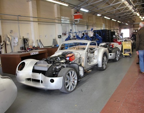

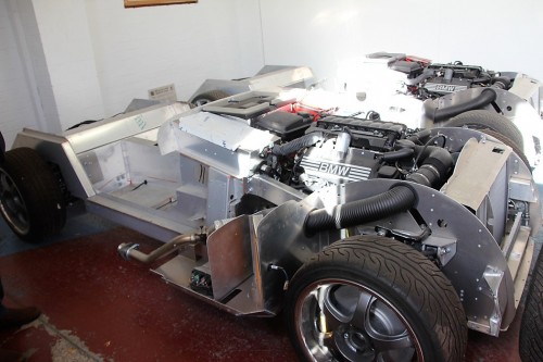

Fahrzeuge dargelegt. Danach ging es direkt los in die Fertigung. Zuerst war der „BODY Shop“ für AERO8 Fahrzeuge an der Reihe. Diese Fahrzeuge werden mit „hydroforming“ Blechteilen hochmodern gefertigt.
Allerdings werden die Karossen von einem Zulieferer gefertigt und zugekauft, der aus der Luftfahrtindustrie stammt.
Die Skelette werden dann mit Aluminium als Außenhaut beplankt.
Antriebshardware ist der BMW V8 mit 4,8L entweder mit Schaltgetriebe oder Automatik.

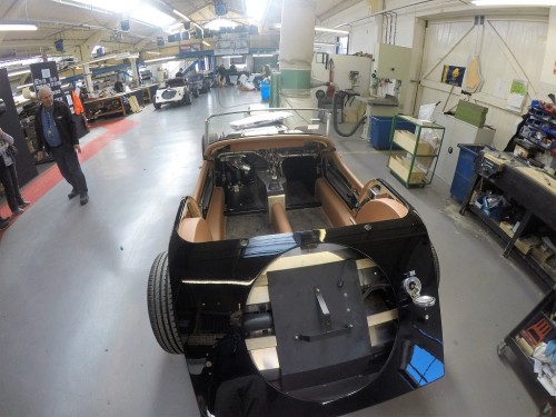

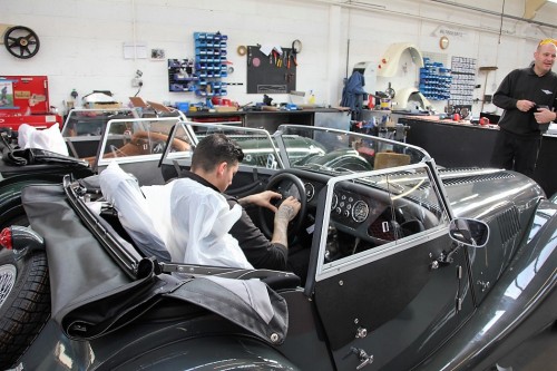

Getriebe kommen von MAZDA und FORD. Nachdem das Auto mechanisch schon fast fahrbereit ist kommt es in den „Trim-Shop“. Hier bekommen die Fahrzeuge ihre Innenausstattung nach Kundenwunsch.
Wenn die Fahrzeuge den „Trim-Shop“ verlassen werden sie Probe gefahren, kleinere Mängel oder auch größere Mängel beseitigt und nachgearbeitet. Dann folgt die Endkontrolle. Hier werden die Fahrzeuge speziell lacktechnisch aufgearbeitet und von den bis zu 15 Lackschichten bestimmt einige wieder ab poliert .

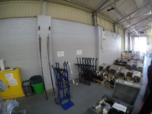

Als Fertigungstechniker wird man die ganze Fertigung komplett umstellen wollen: Überall darf jeder Mitarbeiter frei entscheiden wo er Ersatzteile abstellt oder wann er seinen Arbeitsplatz reinigt und aufräumt???!!!
Zu verbauende Teile oder demontierte Teile werde abgelegt wo Platz ist!

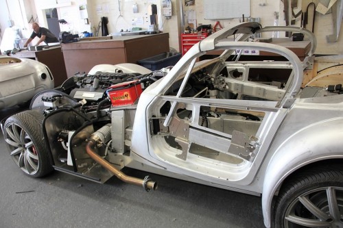

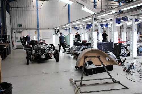

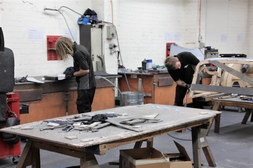

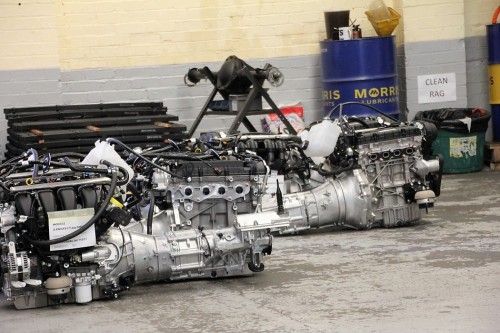

Weiter ging`s mit der Werkstatt für die klassischen MORGAN. Hier haben wir den Fahrwerks- und Antriebsbau gesehen. Dann wurde im“Wood-Shop“ und „Body-Shop" der Aufbau der Karosserie mittels Holzskelett und Aluminiumaußenhaut erklärt. Motorentechnik von FORD und BMW.
Den "Paint-Shop" durften wir aus Hygienegründen nicht betreten, die blanken Alukarossen reagieren hier mimosenhaft.

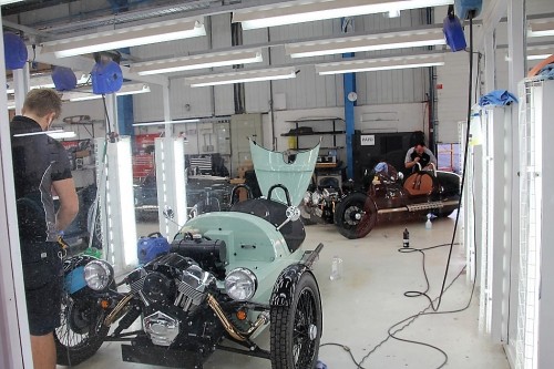

Die „ThreeWheeler“ mit amerikanischen „S+S“ V2 Motoren sind als rein sinnbefreites Spaßmobil gedacht. Ihre Produktion findet in der kleinsten Halle statt.

Schöne Bilder, schön dass es sowas überhaupt noch gibt !!
Obwohl mir als Logistiker bei einigen Fotos die Haare zu Berge stehen....
Man könnte mit kleinen Änderungen, die den Ablauf so gut wie gar nicht verändern, einiges an Qualität in den Prozess bringen. Andererseits : das macht sicherlich den Charme der Marke aus, im Unterschied zu den ganzen super-optimierten Kisten der großen Hersteller. Daher sind die ja auch alle so "leblos".

Anscheinend bauen die auch die ThreeWheeler noch ?
