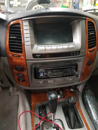

Und jetzt so
Alpine HU + JBL Verstärker + JBL Lautsprecher = klingt wirklich hervorragend!
Dann schauen wir mal was wir als Navi hinbekommen 8)
ChriTom
Beiträge: 11
Registriert: Mi 2. Mai 2018, 20:35
Wohnort: Tunis
Re: Endlich fahre ich einen J10!
Beitrag von ChriTom »
Das heisst Du hast das Original Display/"Computer" wieder eingebaut?
