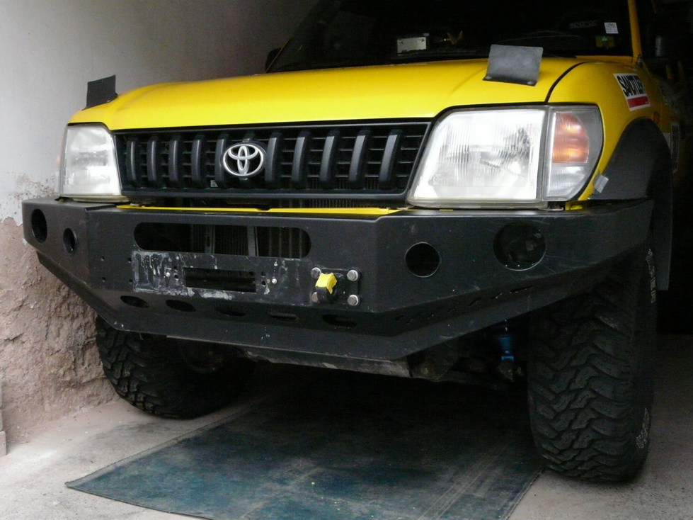

hier mal ein aktuelles Foto von meinem "kleinem Gelben".
Das Gewicht der Stoßstange schätze ich mal so auf 35Kg. Konnte sie jedenfalls gut alleine dranhängen.
Ich hatte da auch etwas Bedenken wegen des zusätzlichen Gewicht's ist ja mein Rallye-Toyo.
Da nach mehreren Rallye's dann die originale nur noch durch viele Schrauben, Kabelbinder und Klebeband zusammengehalten wurde, musste nun eine neue her. Leider hatte ich dann zu lang gewartet, nun ist die französische ja nicht mehr zu bekommen, aber die polnische tut auch ihren Dienst.

mark1199 hat geschrieben:
Kurze OT Frage: Wofür sind denn diese kleinen schwarzen Kunststoff Flügel rechts und links auf der Motorhaube?

Die "schwarzen Flügel" sind Abdeckungen für die dahinterliegenden Haubenverschlüsse, schreibt der TÜV hierzu Lande vor.
