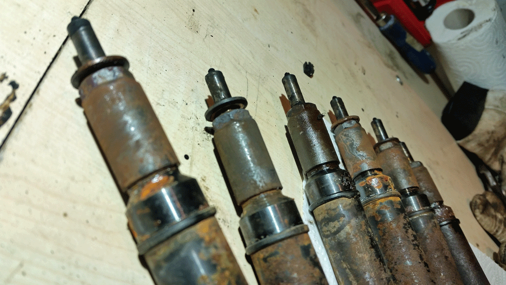

Düsen
Beitrag von Jelonek »
Hi!
kurze Frage: würdet ihr diese Düsen "prinzipiell" noch einsetzen ? oder Schrott und neue kaufen ???
ich werde sie noch aus purer Neugirde prüfen, mal schauen.
Grüsse Wojtek

Hi Wojtek,
die Düsenstöcke gehen ja prinzipiell nicht kaputt, is ja nur Gusseisen....
Düsen zerlegen, Düsenstöcke äußerlich einmal mit der Drahtbürste, dann ins Ultraschall und penibelste säubern (wie bei dir auf der Arbeit)
Einsätze würde ich neue kaufen und einstellen lassen.
Oder rufe mich mal an, ich habe noch Plan B für dich...
Heity

Hallo Wojtek,
Du kennst die Preise für neue Düsen?
Also, die alten aufheben, gut einlagern und mal bei Gelegenheit überprüfen, ggf. einstellen.
Auf gar keinen Fall entsorgen, irgendwann werden die Dinger in Gold aufgewogen.
Reinhold

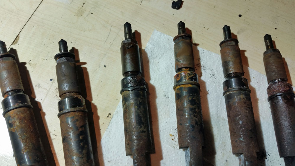

Servus Gemeinde!
endlose Disskusionen und Meinungen zum "DÜsen-Problem" habe mich dazu bewegt, das "Problem" für mich zu lösen 8)
habe 4 Sätze !!! von verschiedenen ( alle HDJ80 12V) Düsen gepackt und 2 Stunden beim Bosch verbracht. Es hat richtig Spass gemacht und konnte alles "austesten" :wink: . Nach diese "Erfahrung" ist das für mich eigentlich jetzt einfach.
Aber zur Sache:
erster Satz (immer je 6 Düsen) hatte gut über 350 Tkm
zweiter und dritter 180 und 210TKM
vierter ganz neu :lol:
ich habe geprüft: Öffnungsdruck, Nachtropfen/Dichtigkeit, Abspritzbild(Abdruck)- nach Reinigung, Geräusch
vorher habe ich selbsver. auch den Thread über Düsenüberholung gelesen, sehr interesannt! man kann doch alles selber machen.
Beim Bosch gibt´s dazu bek. Gerät und eine "spezielle" gut beleuchtete Kammer (wegen Abdruck und so...)
In meinem Fall konnte ich alles mit den neuen Düsen vergleichen und da war alles sofort für mich klar.
erster Satz( über 350 Tkm): Öffnungsdrücke schlecht bei allen zwischen 150 bis 158 Bar, Geräusch bei allen! "zischend", kein Nachtropfen aber Abdruck vom "unregelmäßig" (keine "Wolke") bis zum wie der Meister sagte "Prostatiker" (?!?) ... da habe ich leider keine Erfahrungen....
zweiter und dritter Satz (ca. 180 und 210TKM) waren vergleichbar: Öffnungsdrücke waren zwischen 165 und 175 Bar also etwas nidrig aber noch "gut", lautes Knarren bis auf drei Düsen (hier deutliches nur Zischen), Abdruck bei 4 schlecht (s.o.) 8 waren richtig gut.. also aus diesem Set konnte man 7 Düsen locker noch mal verwenden ( eine hatte alles ok bis auf Druck von 165 Bar)
eine neue Düse habe ich immer wieder zum Vergleich "dran" gemacht, das ist Luxus klar..., aber der Vergleich und Erfahrung sind einfach unglaublich :)
Ich wollte das alles abdrehen aber... :angryfire: Aku leer, mein Sohn habe die ganze Zeit telefoniert ! statt zu gucken und lerner war draus, das darf nicht wahr sein! dachte ich, so wiel Aufwand....
Fahre aber nächste Woche noch mal hin und mache einfach einen Film mit der neuen Düse für alle "Schrauber"
ALSO:
Düsen die "älter" sind (bei mir über 300Tkm) waren komplett schrott - alle Beschafenheiten!!! (also zu überholen - mach ich im Sommer, Plätchen kann Bosch besorgen)
Düsen nach 150Tkm hatten ihre nur kleine "Schwächen" im Vergleich zu einer Neuen, keine war undicht oder hatte getropft, nur das Knarren-Geräusch war etwas abgeschwächt aber noch gut vorhanden
über 200Tkm hatten mehrere schon deutliche Schäche, eigentlich zum Raussortieren, habe ich auch gemacht,
WIR sollen uns so ein Gerät bauen mit so einer gut beleuchteter "Untersuchungskammer",
ist kein Hexsenwerk !!!, eine gute, genaue Messuhr, Pumpe, Leitung und 20 Liter Diesel :bulb:
auch die Prüfung ist relativ einfach wenn man ein Muster z.B. eine gute Düse hat (z.B. youtube etc.) mit etwas Gedult und wenn man nicht ganz taub ist :rofl: , alle daten stehen hier im Netz, klar müssen sie nicht ideal wie eine Neue laufen aber mindestens ähnlich, und die meinsten bis 150 Tkm tuen das in meinem Fall
falls Fragen melde Euch!
Wojtek

Hallo Jungs!
vielen Dank für eine rege Diskusion! :roll:
Ihr habt alle RECHT!
auch ich hatte schon de Motor bei Kolben......... durch Düsen austauschen müssen (Bilder sind irgendwo hier..). Ich habe die gleichen , schmerzhaften Efahrungen wie Jörg und die anderen gemacht.
deswegen habe ich mir aus purer Langweile und Neugier diese Mühe gemacht und sie alle verglichen.
Ich habe dann die Ergebnisse aber nicht die Lösung für mich reingeschrieben,
für mich steht, gerade nach unserer Erfahrungen, fest: nach 150 tkm alle ersetzen weil ab da beginnen andeutig die "Verschleißerscheinungen" wenn auch statistisch nicht gleich bei jeder Düse und auch nur vielleicht minimal wie dieses Knarren....
""klar müssen sie nicht ideal wie eine Neue laufen aber mindestens ähnlich, und die meinsten bis 150 Tkm tuen das in meinem Fall"" -
ok unglücklich ausgedrückt, so war das aber mei meinen, die "Schwäche" bei dennen mit 150Tkm waren kaum wahrnehmbar und nur durch den Vergleich mit der Neue zu erahnen, die neuen laufen vom Geräusch sehr "metalisch", klingend, präzise, die mit 150Tkm etwas "weicher", leiser wie durch ein Tempotuch..., keine tropfte oder war undicht nach mehreren Proben 5-8 Bar unter dem Öffnungsdruck bei absolut perfektem Abdruck.
Die wurde ich auf einer Weltreise als Reserve ohne Kopfschmerzen nehmen!!!
oder muss ich das Auto noch ein halbes Jahr fahren und auf neue Düsen warten (oder Geld sparen :( ), würde ich sie auch noch problemlos einsetzen, dann aber tauschen. Ich würde mit denen nicht nächste 150Tkm fahren!!!
Das ist aber meine persönliche meinung dazu.
"Zu Hause" habe ich durch o.g. Efahrung keine Lust einen erneuerten Motorschaden zu erleben,
DESWEGEN auch für mich : nach ca. 150TKM wechsel !!!! und das rate ich allen, die einen HDJ80-en fahren.
mann muss sich das Überlegen: wir geben viel Geld für irgendwelche Lampen, Felgen, Kühlboxen , konservieren unsere Karren jedes Jahr für ganze Menge Euro..... etc. , aber 1200 Euro für Injektoren, die ggf. auch gut 5 oder bei manchen 10 Jahre!!! halten, da überlegen wir uns.. .
Für mich sind die Injektoren ein ganz kleiner, einziger Mini-"Schwachpunkt" bei HDJ80, desegen aufpassen!
bez. Düsen glaube ich haben wir zwei Gruppen: die mit einem Motorschaden (werden nach der Lektion immer neue Injektoren einsetzen) und die ohne Motorschaden (die sind noch etwas unetschieden ... oder so).
mit besten Grüssen!
Wojtek
