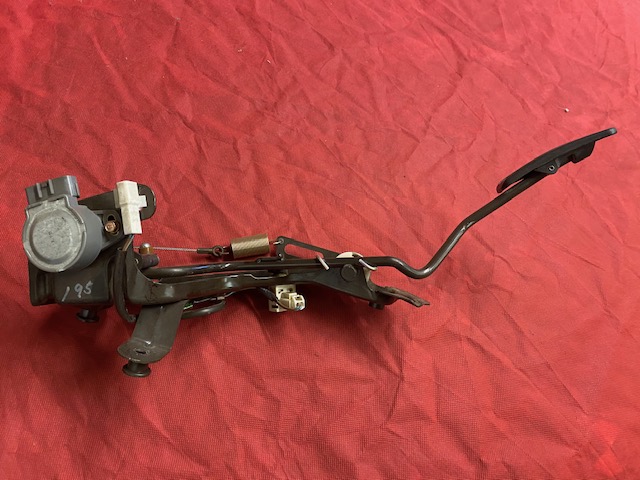

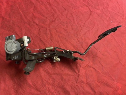

Und damit du dir das anschauen kannst, habe ich mein altes Pedal für dich fotografiert. :bulb:
Damit siehst du dass es einen separaten Leerlaufschalter hat, was du wahrscheinlich auch gesehen hättest wenn du druntergeschaut hättest :ka:

Hallo Simirke,
ich habe das ausgebaute Gaspedal nie gesehen! Ich gebe meinen Wagen in einer Toyota-Werkstatt ab und lasse reparieren. Im Normalfall ist das Auto i.O und ich bezahle dafür. Jetzt ist es halt so, das ich den Wagen jetzt schon zum dritten Mal wegen dem selben Mist in der Werkstatt habe. Ich versuche die ganze Zeit irgendwie den Werkstattleuten auf die Sprünge zu helfen - will ich eigentlich gar nicht, ich will ein fahrendes Auto haben.
Als es zu Anfang hieß, der Sensor ist defekt, habe ich eben eins gebraucht gekauft und der Werkstatt zum Einbau gegeben, weil es den Sensor nur in Verbindung mit dem Gaspedal für über 1000 € zu kaufen gibt. Ich habe den Sensor für ca. 25 € gekauft, dies schien mir vernünftig. Dass es da einen Leelaufschalter gibt wusste ich vor kurzem nicht. Ist der Leelaufschalter nun doch ein separates Bauteil? Auf deinem Bild kann ich das nicht erkennen/zuordnen. Evtl. kannst du auf dem Bild einen Pfeil machen? danke schon mal für deine Hilfe.
Sirmike
Beiträge: 788
Registriert: Mi 7. Aug 2013, 10:46
Re: Sensor Gaspedal J100
Beitrag von Sirmike »
Gewöhne dich daran dass dir eine normaler Werkstatt bei dieser Gattung Fahrzeug nicht oder nur sehr bedingt weiterhelfen kann.
Entweder du suchst dir eine Werkstatt mit Jungs die brennen für die Stühle oder du lernst es selber.
Zum Pedal:
JA! Es ist uns war schon immer ein separates Bauteil. Was auch nur so logisch und sinnvoll ist. Es ist die "Versicherung" dass der Wagen nicht selbstständig wird wenn das Poti spinnt.
Und du siehst es im Bild in der Mitte des Pedals. Mach es grösser und schau nach dem weissen Stecker mit Kabeln.
