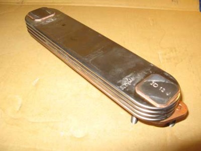

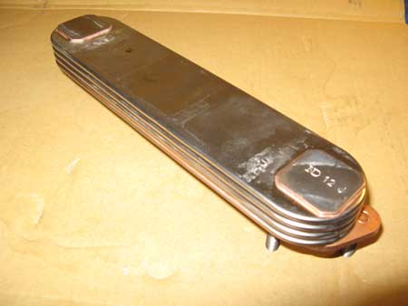

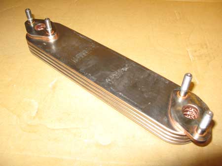

Sooo stark sind die Kupferpreise auch wieder nicht gestiegen, oder sind die Dinger jetzt aus Gold?
Sieht aber schon recht edel aus, dieser Mix aus Edelstahl und Kupfer. Ich bin sicher, dass sich in einer entsprechend dekorierten Auslage in einem guten Einkaufszentrum damit deutlich mehr, als schlappe 700 Ocken machen liessen
... schon chic, das Teil. Hat sogar `nen Stempel.
Zum "um den Hals hängen" wär das Schmuckstück aber wohl doch etwas schwer.

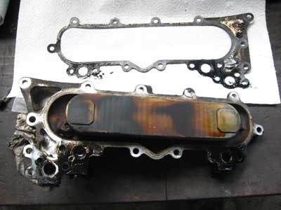

Sooo Leute
Mario hatte Recht, der Ölkühler lässt sich auch ohne Ausbau der ESP ausbauen. Allerdings ist das Geschraube eher was für Gynäkologen
Besonders an die unteren Schrauben des Deckels kommt man nur sehr schwer hin. Ausserdem musste ich noch die hintere Halterung der ESP abschrauben und einen der beiden Bolzen mit denen der Deckel befestigt ist (neben einem Sack voll Schrauben) rausdrehen, damit man den Deckel samt Ölkühler nach hinten rausziehen kann.
Das Problem lag offenbar an der Ölkühlerdeckeldichtung. Eine der unteren Schrauben war ziemlich verölt, was eigentlich bei intakter Dichtung nicht sein sollte.
Der Ölkühler selber ist dicht, meiner sieht aber nicht mehr ganz so schön aus wie der neue vom Nico.
