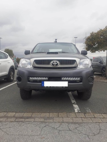

Im nächsten Schritt wurden die abgefahrenen Reifen in 205r16 gegen Cooper discoverer AT3 in 235/85 R16 ersetzt. Damit ist der Lux direkt etwas höher gekommen und die Reifen sind ein anständiger Kompromiss. Bisher habe ich mich noch nicht festgefahren. Bei 1,4bar haben die auch guten Grip.Tiefer habe ich im Busch noch nicht den Luftdruck abgesenkt. Als Felgen habe ich schwarze Dotz genommen.
Falls jemand eine Kopie seines Fahrzeugscheines eines vergleichbaren Luxes mit dieser Reifengröße oder Dotzfelgen für mich hätte wäre ich sehr dankbar. Der TÜV weigert sich noch das einzutragen.[image][/image]
Um mehr Licht nach vorne und hinten zu bekommen, habe ich vorne 2x die Lazer rrr1000 und hinten zwei Rückfahrscheinwerfer von Osram verbaut. Jeweils als Arbeitslicht, also komplett getrennt ansteuerbar, geschaltet.

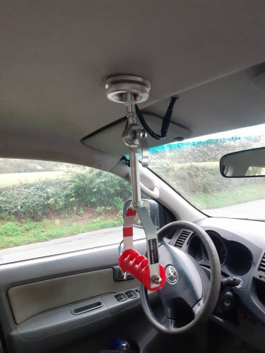

Für meine Arbeit brauchte ich eine drehbare Aufnahme für ein Wärmebildgerät oder einen Suchscheinwerfer. Diese wurde aus Australien bestellt und verbaut. Komisches Gefühl ein riesiges Loch ins Dach zu bohren. Hat sich aber gelohnt.
Der Drehgriff kann in der Torsion exakt eingestellt werden, die Bilder des WBG werden aufs Tablett übertragen und über einen Schalter kann ich den Scheinwerfer anschalten. Bei der Fahrt lässt sich der Griff blitzschnell hochklappen. Bin sehr zufrieden.

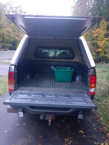

Nun ist auch endlich ein Hardtop von ARB verbaut. Leider ohne seitliche Klappen. Vielleicht rüste ich die noch nach. Da das Hardtop die hohe Version ist, entsteht im Innenraum eine wirklich angenehme Raumhöhe.
