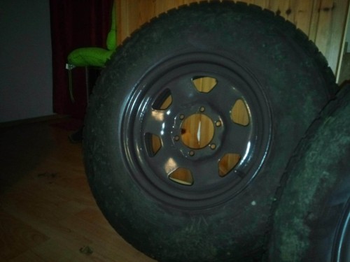

Mir sind jetzt von den Stahlfelgen (die Standard 6x16 Felgen die auf vielen Hilux und Landcruisern aus den 80/90ern sind)
diverse Wuchtgewichte weggeflogen.
Hat jemand einen Tipp wo bzw welche ich besorgen kann die halten, damit ich mir die beim reifenhändler aufschlagen lassen kann und nicht nach 2 wochen wieder hin muss und die dinger auf der Straße verteile?
Bin jetzt ca 300 km gefahren und es fehlt an jedem Rad wenigstens ein Gewicht
Dabei wurden nichtmal alle beim selben Händler gewuchtet.
Edit: man kann die passenden Gewichte original bei Toyota bestellen, teuer aber wenn sie dann halten...
Will jemand mit bestellen?

Ich kann es den Wald-und-Wiesen Reifenhändler nicht wirklich vorhalten wenn er sich für die 2 Autos im Jahr wo die standard teile nicht passen nicht extra was hinlegt. Wenn z.b. das mit den Spurplatten als Workaround klappt kann man die ja vll auch an Forumsmitglieder weiter schicken, das Problem taucht ja immer wieder auf. Wenn ich schon mein Traumdomizil mit doppel Sektionaltor Halle hätte würd ich mir ja direkt ne passende Wuchtmaschine samt adapter und Gewichtssortiment hinstellen, aber das muss noch ein paar Jahre warten.
Bis dahin kanns ja nicht die Lösung sein immer durch halb Deutschland zu gurken um nen Reifenhändler zu finden der es vernünftig macht.
(Ja, die Stehenim Gästezimmer, dem Lack wars draußen zu kalt)Ich kann es den Wald-und-Wiesen Reifenhändler nicht wirklich vorhalten wenn er sich für die 2 Autos im Jahr wo die standard teile nicht passen nicht extra was hinlegt. Wenn z.b. das mit den Spurplatten als Workaround klappt kann man die ja vll auch an Forumsmitglieder weiter schicken, das Problem taucht ja immer wieder auf. Wenn ich schon mein Traumdomizil mit doppel Sektionaltor Halle hätte würd ich mir ja direkt ne passende Wuchtmaschine samt adapter und Gewichtssortiment hinstellen, aber das muss noch ein paar Jahre warten.
grüße Nils
