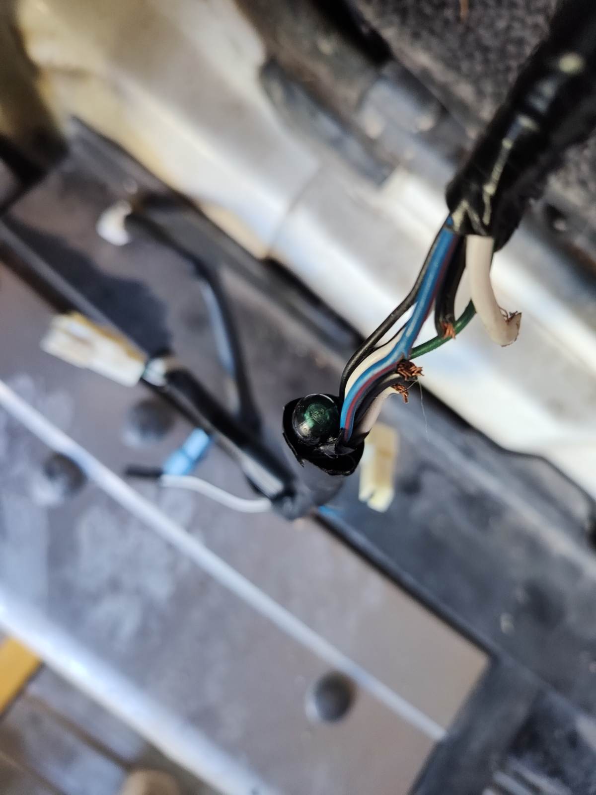

Hier:
Und ein Jahr später hier:
Überhaupt nicht toll gemacht. Es ist ein blaues Kunststoffteil zur Aussteifung mit Isolierband festgeklebt. Dann entsteht der Knick eben dahinter :roll:.
Musste bei mir schon innerhalb von 6 Jahren zweimal ran :angryfire:.
