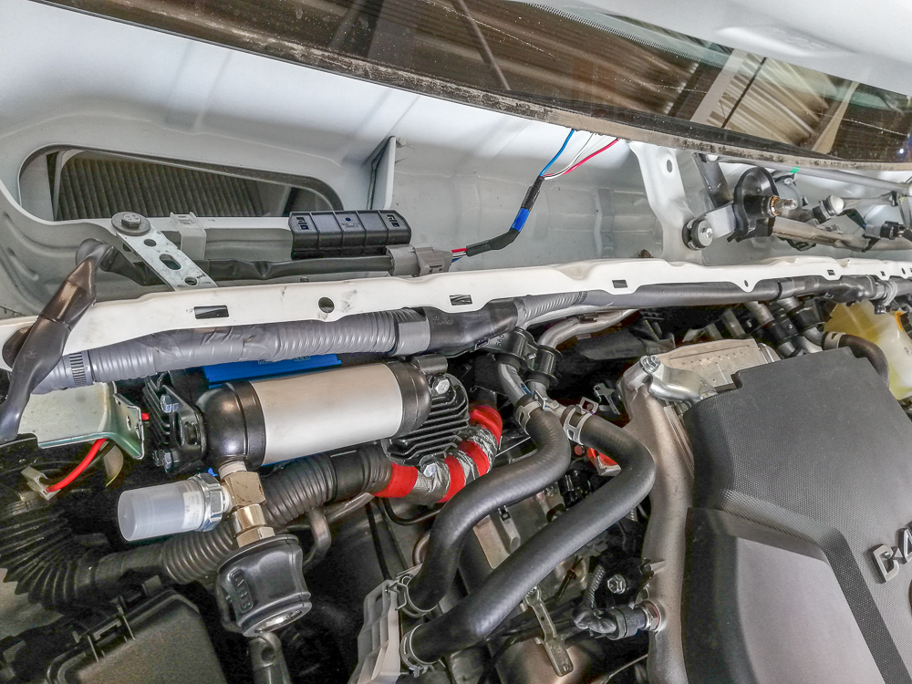

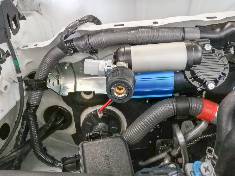

Kompressor neben Sicherungskasten
Für den Einbau musste wohl nur ein Schlauch leicht verlegt werden. Wie genau, muss ich mir nochmal ansehen. Ihn nur beiseite zu drücken wird nicht gereicht haben. Vermutlich wurde eine Halterung gelöst und dieser Schlauch woanders wieder fixiert.

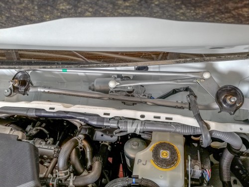

Unter den Scheibenwischern

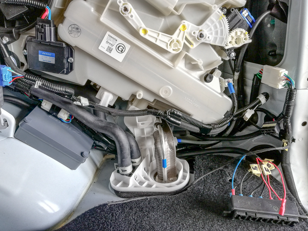

Hecktür Kabeldurchführung vom Sicherungskasten (links) zur Elektroecke (rechts)
hintere Tür Kabeldurchführung

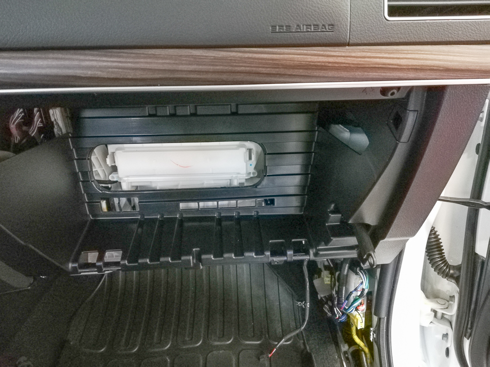

abmontiertes Handschuhfach

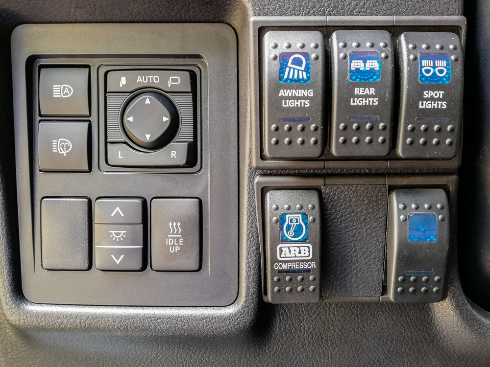

Linke und hintere Beleuchtung zum Ausleuchten unter der Markise, dauerhaft am Frontrunner-Dachträger angeschraubt. (darunter ist ca. 1cm Luft, sieht man gerade nicht so richtig)
Rechts gibt es das dritte LED-Licht. Für mich dienen die 3 Lampen hauptsächlich zum Ausleuchten der Umgebung beim Campen bzw. bei der Campingplatzsuche.
Die Kabel müssen noch verlegt werden, voraussichtlich rechts vom Dachträger runter zur rechten hinteren Rückleuchte (unter dem Hecktür-Gummi durch). Von da aus nach innen hinter die rechte Kofferraumabdeckung.
Die Schaltung soll einzeln erfolgen können, und zwar von vorn. Dazu habe ich vergleichbare Schalter wie beim ARB Kompressor bestellt. Die kommen aber erst in 2 Wochen aus China. Insgesamt 6 Schalter sollen dann links neben dem Lenkrad (rechts neben den bereits vorhandenen Schaltern) angebracht werden.

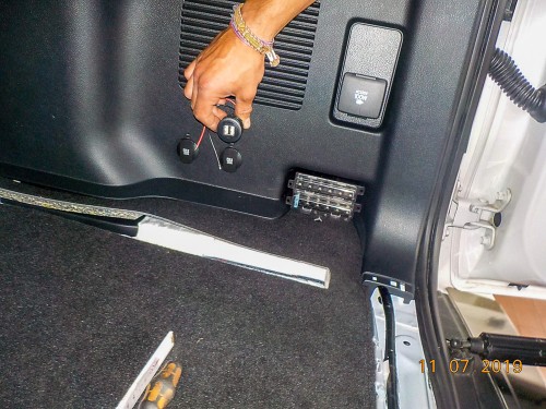

Gerade eben hat sich noch folgende Planänderung ergeben, die aufgrund von zu wenig Platz erfolgen wird:

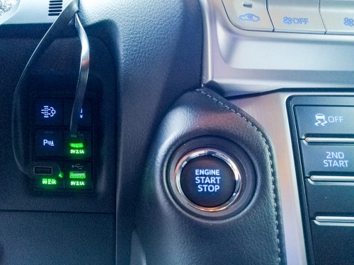

2x 12V bleiben, USB kommt unter die 220V und der Sicherungskasten in die Ausbuchtung
Das hat meines Erachtens den Vorteil, dass nicht so viele Kabel kreuz und quer durch den Kofferraum verlegt werden müssen, sondern alles tatsächlich in der Elektro-Ecke Platz findet, auch der Sicherungskasten. Außerdem kommt man dort leichter ran, um ggf. mal eine Sicherung zu wechseln.
Die 12V Anschlüsse sind für den Engel MT 35 GP eine der typischen 12V Duschen von amazon.
Gedanklich bin ich aber schon dabei, eines Tages eine 12V Wasserpumpe mit Wasserfilter und Vorfilter fest auf dem 50 Liter Wassertank von Frontrunner hinter der Rücksitzlehne anzubringen und dort anzuschließen.
Der Doppel-USB-Anschluss wandert wie bei Theo zwischen 220V und Ausbuchtung.

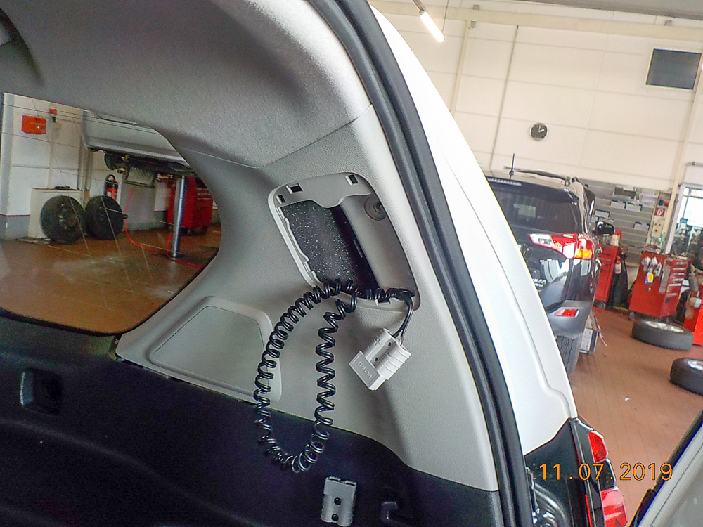

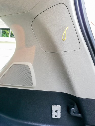

Fest angeschlossenes Alu Cab Spiralkabel mit Andersson-Stecker zum Dachzelt
Dieses Kabel verschwindet dauerhaft hinter der Blende, die eigentlich für die Gurtaufnahme der 3. Sitzbank vorgesehen ist. Mit einem Magneten wird der Stecker an der Karrosserie festgehalten. Zusätzlich wird der Hohlraum unten drunter mit Schaumstoff ausgefüllt, so dass das Kabel nicht "abhauen" kann.
Damit man die Blende ohne Werkzeug öffnen kann, lassen wir uns noch was einfallen (vielleicht ein Lederband oder ein Fingerloch zum Herausziehen der Blende)

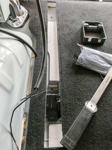

So sieht es hinter den "Kulissen" aus:
rechte Kofferraumseite
mit grauem Verteilerkasten, später hinter der Verkleidung
linke Kofferraumseite
Die schwarze Plastik ist dahinter hohl und dient nur als Resonanzkörper des Subwoofers.
Andersson-Stecker mit Magnet an der D-Säule gehalten. Das Spiralkabel verschwindet hinter der Blende

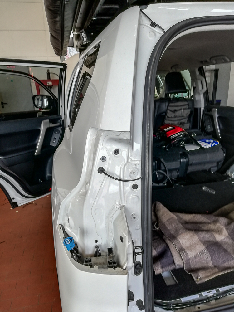

Kabelverlegung der 3fachen Dachträger-Beleuchtung
Gebohrt werden musste nicht. Vom Frontrunner-Dachträger führt das Kabel auf kürzestem Wege unter den Dichtungsgummi der Hecktür und verschwindet weiter unten gleich direkt in er Lampe. Ein vorhandener Gummistopfen war ideal, um das Kabel nach innen zu verlegen. Das ganze passiert auf beiden Seiten des Kofferraums.
Diese Kabel werden jetzt nach vorn verlegt, wo links unterhalb des Lenkrads die Schalter eingebaut werden.

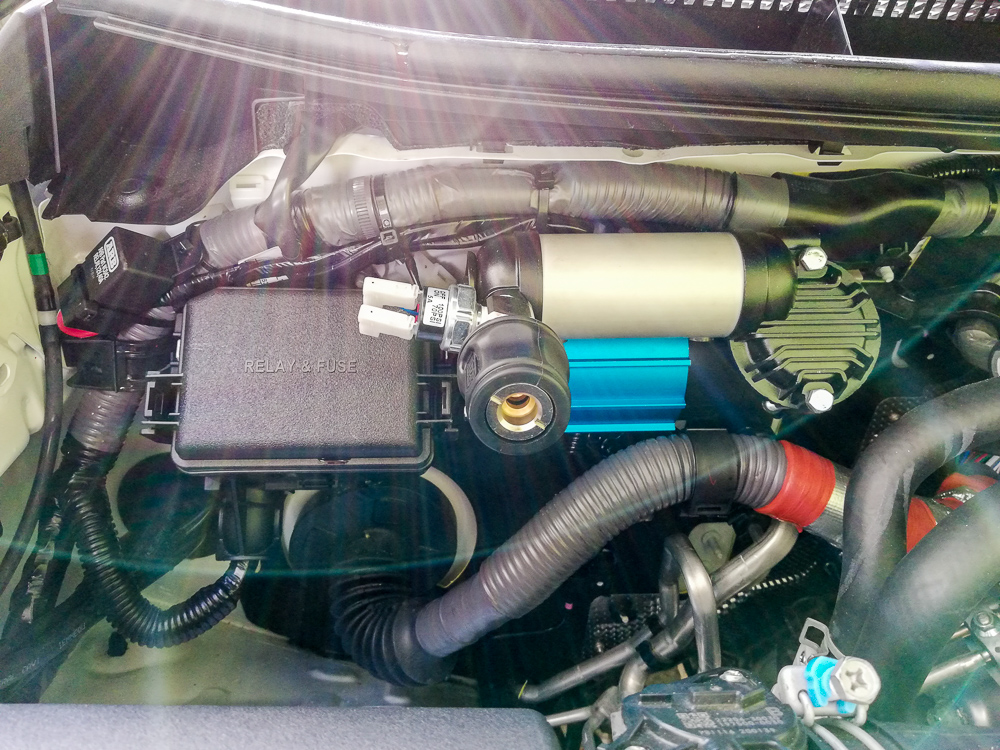

Anschluss an der Starterbatterie, auch vom Arb-Kompressor CKMA12
Eingebauter Kompressor rechts neben dem kleinen Sicherungskasten

2x 12V und 1x Doppel-USB sowie 12er Sicherungskasten (7fach belegt) und Andersson-Plug fürs faltbare 120W Solarmodul, rechte Seite Kofferraum

Schaltzentrale für die 3 Frontrunner-LED-Strahler links unter der Markise, rechts beim Dachzeltzustieg und hinten für die Küche, ARB-Kompressor und ein noch unbenutzter Schalter. In der unteren Mitte wäre wegen der Knie-Airbag-Halterung kein Platz für einen weiteren Schalter gewesen.

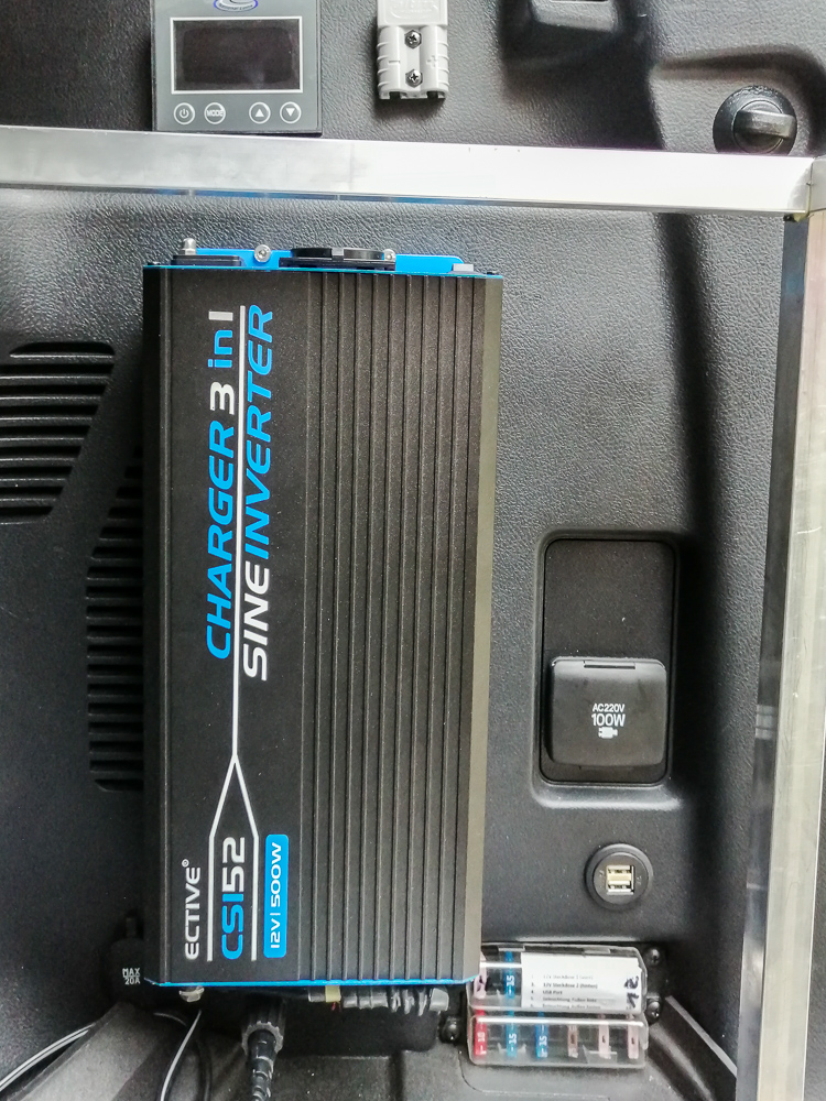

Das wars vorerst. Anfang September hoffe ich auf die Nachlieferung des National Luna Monitors.
Und außerdem den Ective 500 W Sinus-Ladegerät-Inverter.
Beides wird ebenfalls rechts im Kofferraum angebracht.

Nun ist auch die letzte Elektrik-Installation in meinem LC 150 2018 abgeschlossen.
Der Monitor von National Luna ist da und zeigt den Ladezustand und ein paar andere Dinge bzgl. der AUX- und der Starterbatterie an.
Der Sinus-Inverter beinhaltet auch eine Lademöglich der AUX-Batterie über Landstrom und bietet mir zum Laden von Drohne, Kameras, Laptop und Akkuschrauber genug Kapazität. Auf ein Induktionskochfeld - wie manche Vanlifer derzeit - kann ich gut verzichten. :)
Ansonsten hat sich das Konzept mit Außenbeleuchtung, Kompressor, Stromversorgung hervorragend in Schottland bewährt, trotz 17 Tage Dauerregen.
